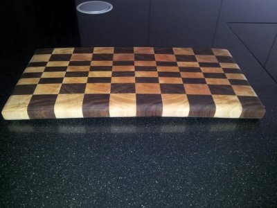

Heb een twee tal weken geleden mijn eerste snijplank gemaakt, kopshout van beuk en amerikaanse noten.
de plank is 2.7cm dik, 40cm lang en 22cm breed. Gelijmd met D3 en twee keer afgewerkt met olie van Ikea voor snijplanken.
Vond het resultaat zeer geslaagd tot ik ze gisteren voor de eerste keer gebruikte en ook afspoelde, waarna ze promt volledig bol is komen te staan.
Iemand die mij kan helpen met de oorzaak en vooral hoe ik het in de toekomst kan voorkomen?
Dikkere snijplank maken, meer/betere olie, andere lijm?

had het even rap onder de koude kraan gestoken, en dan afgedroogd...
Mss omdat ik de plank niet langs beide kanten heb natgemaakt?

Ik kan me niet voorstellen dat de lijm de veroorzaker is van het kromtrekken. Het 'vermoeden van schuld' ligt toch wel sterk bij de gebruikte olie i.c.m. het kops hout.
Kijk het even aan. Blijft de snijplank na verloop van enige dagen nog steeds krom, dan zou je nog eens kunnen proberen de andere kant op dezelfde wijze vochtig te maken...

Beuk staat wel bekend als een wilde houtsoort, dwz: het werkt als de ziekte.
Heb zelf ooit verlijmde beuken panelen verzaagd van de ikea, en daar kwam ook wel wat spanning vrij :(
Persoonlijk verzadig ik mn planken met olie, dwz: net zo lang opbrengen en inwijven tot de plank olie begint te zweten, dan veeg ik hem af, nog een laatste keer opbrengen, dag laten rusten, en oppoetsen tot de glans die je wilt hebben.
Maar goed, daar heb jij nu niets aan, kan mij ook niet voorstellen dat het kromtrekken door de olie is ontstaan.
Even voor de beeldvorming: is de kant die je hebt afgespoeld nu hol of bol??
Laat de plank rusten, komt volgens mij wel weer goed, anders een beetje vocht en warmte er op, trekt ie ook wel weer bij, heb ik hier op het forum ooit eens een topic over gelezen, dus gebruik de zoekfunctie eens, succes!!!!

Misschien was een van de houtsoorten niet volledig droog ? ene misschien winddroog en de andere kunstmatig gedroogd?
Beuken kan een lastige houtsoort zijn....
Ik probeer mijn snijplanken altijd 35-50mm dik te maken....misschien dat die 27mm iets te dun is ?

27mm is relatief dun voor kops hout denk ik, hoe dunner hoe heviger het kan werken. Maar hier komt het volgens mij gewoon dat het water te diep in het hout is kunnen dringen, al drogend zal het weer plat moeten komen. Je kan van geluk spreken dat het niet is gaan barsten, je hebt het blijkbaar goed verlijmd!
Ik denk dat je beter zo fijn mogelijk schuurt om de vezels dicht te maken en dan zo veel/vaak mogelijk olie op doen, 2 lagen is zeker te weinig.
Ik had eens gelezen dat sommigen hiervoor één week lang één laag per dag, dan 1 maand lang 1 laag per week en één jaar lang één laag per maand. Maar dat is waarschijnlijk wat extreem.
De plank mag je ook niet nat maken, met een vochtige doek afvegen is beter. Een houten plank is veiliger dan plastiek voor bacteriën, bacteriën gaan dood als ze niet een bepaald percentage vocht hebben. En in hout word het vocht snel verdeeld en gaan ze dood, als je het nat maakt dan kunnen ze langer overleven.

Qua dikte hou ik persoonlijk minimaal 4 cm aan, gelukkig zijn al mijn planken nog recht.
De mensen die mn planken gebruiken krijgen er een reinigings instruktie bij, je zult ze de kost geven die in het heetst van de strijd de plank toch onder de warme kraan, of in de vaatwasser stoppen :)
Het gaat ook om een stukje bewustwording als je met een houten snijplank gaat werken, informeer de toekomstige gebruiker goed, en jezelf ook natuurlijk :)

Mijn beuken snijplank is ong. 5 cm dik en er ging zeker driekwart liter olie in. Hij wordt gewoon met heet water afgewassen. Ja af en toe trekt de plank een heel klein beetje krom. Mijn oplossing de bollekant vochtig op het aanrechtblad laten liggen en na een tijdje is de plank weer vlak.

De plank is blijkbaar nu toch terug droog want ook terug recht. Maar nu is het opervlakte ook terug ruw. Wat doe ik nu het beste, terug opschuren tot 320 en dan een tig aantal keren in de olie?
of gewoon terug olie erop en hopen op het beste

Glad schuren, 320 is mooi genoeg. Dan olie aanbrengen en daarmee doorgaan tot het hout verzadigd is, zoals anderen al aangaven.

Gewoon beide zijden even nat/schoonmaken, heb zelf diverse blok verlijmde(kops houte) snijplanken oplopend van 25mm dik naar 55mm dik, dit euvel? Ontstaat bij mij ook vooral bij de dunne snijplanken.
Als je ze goed verlijmd hebt kan het werken geen kwaad wel dus bij schoonmaak beide zijde even nat maken, wanneer volledig droog kun je er weer een olie opsmeren(bv olijf) uit eindelijk trekken de plankjes altijd weer recht is mijn ervaring
De 55 MM dikke plank heeft van dit euvel nauwelijks last dus hoe dikker hoe stabieler

De plank die ik gemaakt hebt is voor gebruik eerst tig keer in de olie gezet. De plank is 4 cm dik van noten en essen. Er is net zolang een dun laagje op gezet tot het niet meer werd opgenomen. De gedachte gang is ook een beetje; waar olie zit kan geen water zitten...
