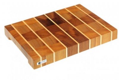

Hoi,
Ik wil een snijplank maken zoals op de foto. Heb al wel gewone kopse snijplanken gemaakt maar wil er nu een met een streep er in.
Is de streep op de foto ook met de kopse kant naar boven gericht? Of houd je met zulke dunne strookjes geen rekening met de kopse kant.
Alvast bedankt

Goedemorgen Aaron,
De strookjes moeten ook uit kops hout naar boven gelijmd worden. Er zijn talloze fails op youtube ed te vinden waarin dit niet is gedaan en dit gaat dan niet bij het strookje werken maar vaak krijg je scheuren op zwakke plekken uit het 'massieve' hout.

Misschien een rare gedachtengang en ik heb echt nog geen ervaring met hout.. maar is het niet mogelijk om als "2e" laag een lichtere plank er onder te lijmen. wanneer je dan de plank zaagt en de rijen kwartslag omkeert dan krijg je die witte randen?
Ik vermoed vast dat qua werking van het hout hier enige problemen mee zal zijn.. :confused:

Een waarderend lachje voor ImNaiki! Het is leuk out of the box gedacht. Het maakt de kwestie alleen wat gecompliceerder dan nodig is. De clou is inderdaad dat je met twee panelen (planken) werkt. Maar in plaats van die dunne lichtere plank eronder te lijmen, zaag je hem eenvoudig in stroken van gelijke breedte als de stroken van je andere paneel (de breedte van deze stroken bepaalt de dikte van je uiteindelijke snijplank). Dan kun je eenvoudig het patroon leggen dat je wilt krijgen. Snap je?
