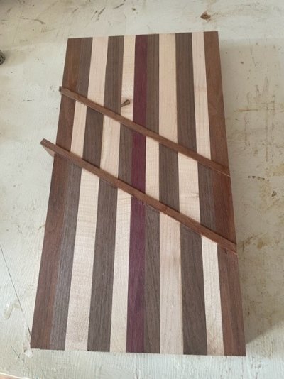

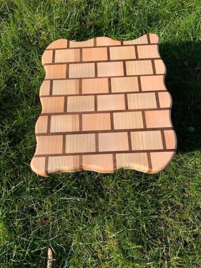

Als je dan toch een fancy snijplank wilt maken, dan wil ik je ook meegeven dat het erg leuk is om er iets extra creatiefs toe te voegen. Dit maakt het des te leuker. Dan weet je de zaagtafel ook extra te waarderen. Hieronder twee creaties om bij af te kijken, los van het feit of de stijling mooi vindt. (de eerste snijplank hieronder maak ik deze week af).
Waarderingen: Musicus

Dank voor de fotos. Die planken zien er wel leuk uit. Vooral die halfsteense is mooi bedacht.
Ik zou dan echt gelijk voor de 3D illusie willen gaan met vier soorten hout. Zie als voorbeeld:

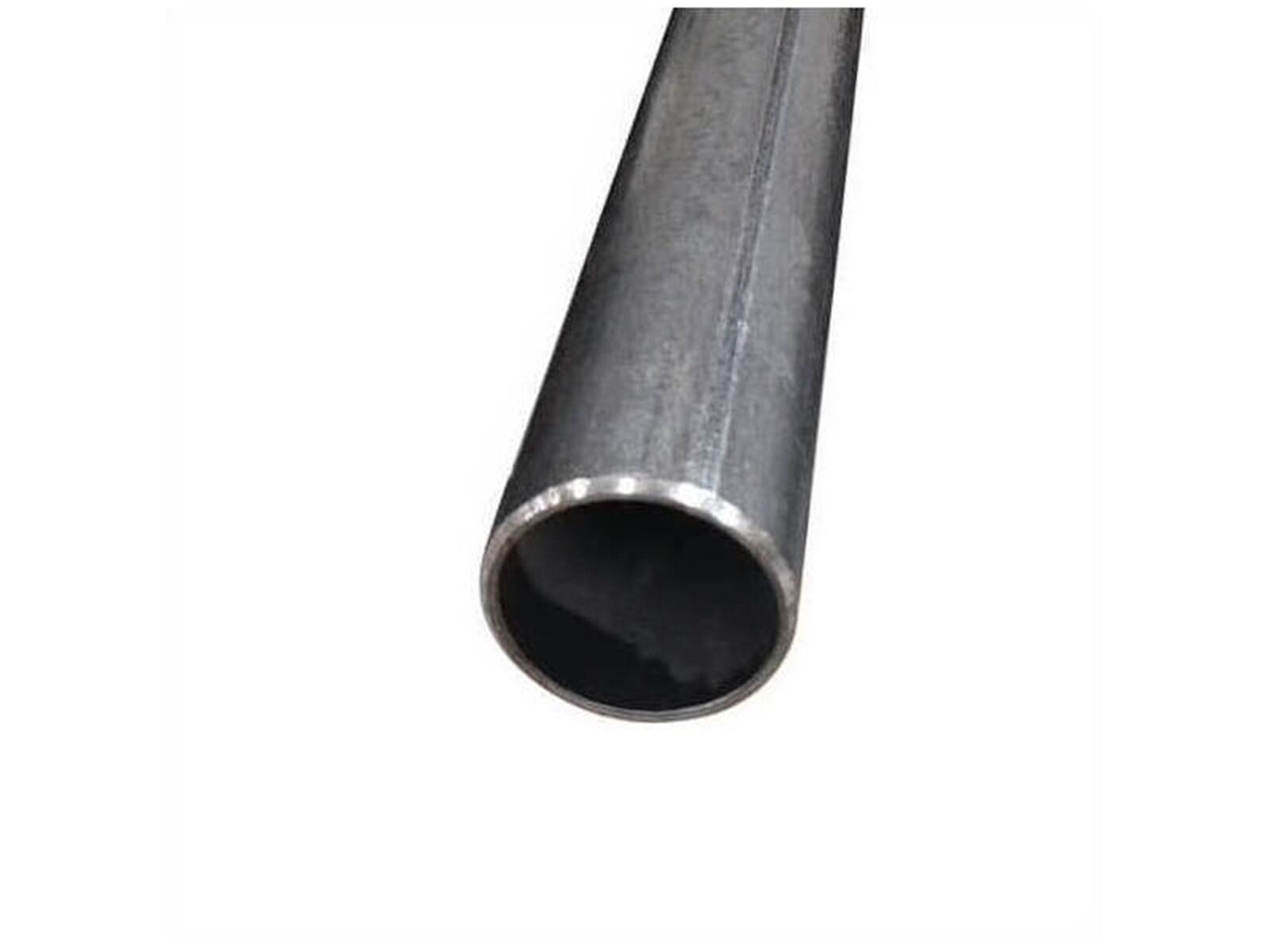

Vwb klemmen, die heb ik al een aardige verzameling. Ik ben alleen echt fan geworden van die buis klemmen welke je oneindig lang kan maken (zie voorbeeld in de video). Enige nadeel is dat ik die niet in courante maten kan vinden met wat we in ons land kennen. Zou ideaal zijn als die op een 21.3mm steigerbuis zouden passen. Maar het is helaas 3/4".

Dank je. Die was ik ook tegen gekomen maar de "lengte" is 100mm. Daar ga je niet veel in kunnen klemmen ben ik bang. In de VS verkopen ze die buizen tot 6m lengte. Dan zou het interessant zijn.
Hoe groot moet je snijplank wel niet worden? Lijkt een buis van 6 meter je nog handzaam?
