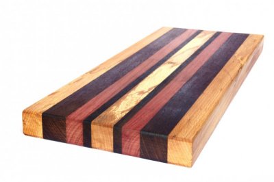

hallo ik wil deze snijplank maken van beuken wenge en purperhart.waar moet ik opletten en kan ik ze gewoon met lamello's aan elkaar lijmen?

Lamello's ? Dat zou vast kunnen maar ik heb nog nooit lamello's gebruikt bij het maken van een langshouten snijplank..tot op heden alles koud tegen elkaar gelijmd...
Je moet er wel op letten dat het hout droog is en dan het liefst allemaal even droog.

Ik gebruik ook nooit lamello's met snijplanken, alleen goede houtlijm die natuurlijk watervast is.
En: niet in de afwasmachine graag ;)
