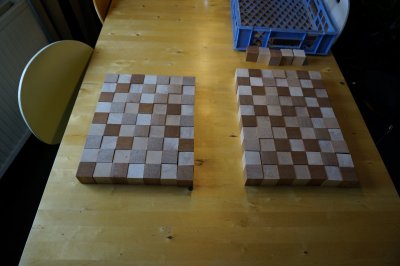

Vandaar dat ik aan Rick gevraagd heb om 80 kleine blokjes (ong. 44x44x44mm), geschaafd, gezaagd, gevlakt etc. De helft Esdoorn, de andere helft Mahonie. Ik dacht dat Rick het nog niet druk genoeg zou hebben zo rond de kerst :p. Gelukkig wilde Rick dit wel doen en heeft hij vrijdagavond een aantal uren voor mij dit gemaakt. Rick, fantastisch! bedankt!
Het resultaat ziet er dan zo uit:

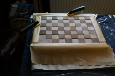

de keukentafel afgeplakt en een mal gemaakt om ze te kunnen verlijmen:

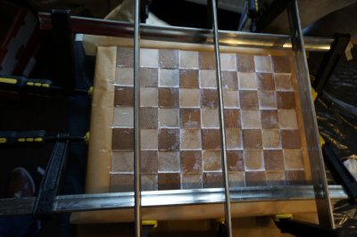

de kookwekker op 10 minuten gezet en binnen 10 minuten zoveel mogelijk blokjes verlijmd. Ik had bedacht dat ik na 10 minuten zou stoppen en dan zou gaan klemmen, maar gelukkig waren na 10 minuten precies alle blokjes geplakt! Behoorlijk doorlijmen met zijn tweeen!
De Mahonie blokjes waren iets hoger dan de esdoorn, dus de volgende dag eerst met de schaaf aan de slag gegaan om de plank vlak te maken. Daarna met de bandschuurmachine grof schuren. Jammer genoeg waren door het schaven wat eind-vezels afgebroken waardoor op de korte zijde de afronding van de plank iets meer is geworden dan van tevoren bedacht. na schaven en schuren is de plank mooi vlak!

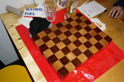

Met de hand opgeschuurd tot korrel 600 en daarna het moment supreme:
na 200ml druivenpitolie ziet het er nu zo uit. komende week elke avond wat olie bijsmeren en dan is hij volgende week klaar om onder de kerstboom te belanden.
