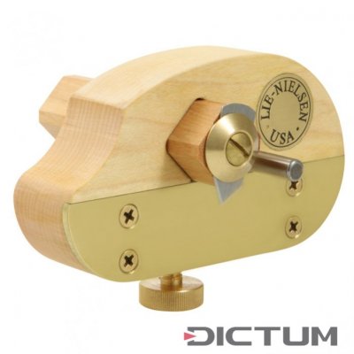

Dat is een leuk idee,dat ga ik ook een keer maken! Ik probeer nu deze,de Lie Nielsen slicing gauge (om dunne strookjes fineer mee te snijden)na te maken alleen dan van beukenhout en rvs.
Had nog een oude beitel van een stanley schaafje,maar die is net te dik ben ik bang.
Iemand nog een idee wat te gebruiken als mesje?

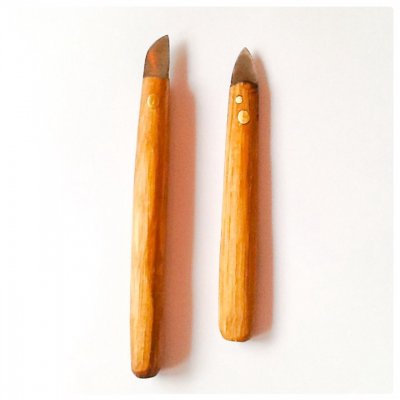

ik heb zelf ook even twee aftekenmesjes gemaakt van een stukje eiken en een oud plamuurmes:
leuk werk

Netjes! Toch wel handig denk zo'n aftekenmesje.. Hoe doe je dat inklinken van de nagels eigenlijk?
Ik heb nog wel oud zaagblad van een handzaag, goed idee!

Ik heb hier een beetje vals gespeeld met de "nagels"
Dit is een koperen schoefje. Voorgeboord, geschroefd en rondgeslepen.
Succes met de fineersnijder...
