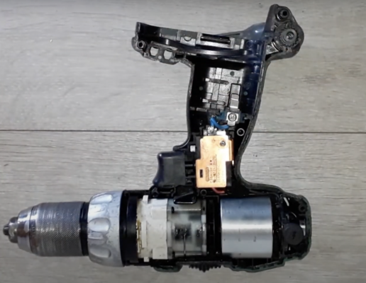

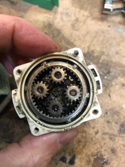

Ik heb de tandwielen schoongemaakt en opnieuw in de olie gezet waardoor de standenschakelaar veel beter loopt. Bij mij loste dit het probleem niet op maar denk dat het jouw probleem wel op kan lossen. De tandwielkast zit in de witte plastic omhuizing:
Daarin zit een tandwiel dat heen en weer kan schuiven om de snelheid te selecteren. De standenschakelaar is daar met een stukje verenstaal mee verbonden. Als er vuil in de tandwielkast zit kan dat tandwiel niet goed schuiven. De omhuizing zit met 4 schroefjes vast en als je die los haalt kun je er goed bij. Wel een beetje gepruts om de tandwieltjes weer goed op hun plek te krijgen maar was te doen.
Waarderingen: XL500SZ

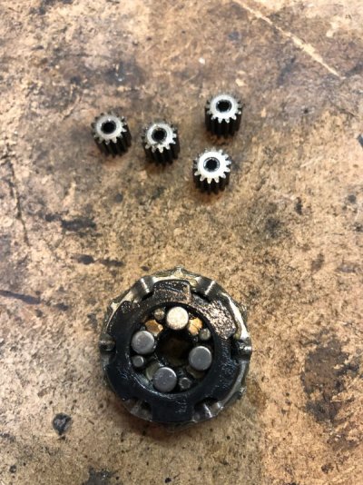

Probleem is opgelost! Kreeg eindelijk de borgmoer in de boorkop los en kon de kop en de slipkoppeling demonteren. Daar zat veel vuil vet en prut in.IMG_0183.jpg
Heb het met wat benzine goed schoongemaakt en in de dunne olie gezet. Dat heeft misschien wat meer onderhoud nodig maar het mechaniek werkt nu weer als een zonnetje!
Dank voor het meedenken.

Ik kreeg de borgmoer uiteindelijk los door de boorkop wat vaster te draaien. Daardoor kreeg de moer wat ruimte. Op mijn boorkop zit een zeskant waar een steeksleutel op past. Maar je kan er ook een inbussleutel in klemmen en zo de kop verdraaien.
