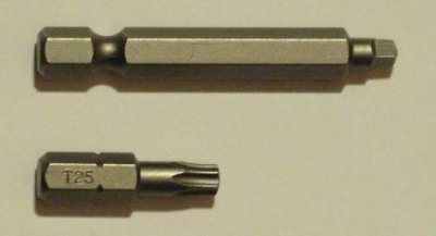

Voor de volledigheid. Bitjes worden verschillend uitgevoerd. Hieronder twee voorbeelden van groeven. De smalle groefjes (onderste bitje) zorgen ervoor dat ze in een goede bithouder goed vastgehouden worden. Deze hebben ook een ring die je naar voren of achter moet trekken om te monteren/lossen. Goedkope bites hebben deze groef niet, zodat ze eruit vallen, tenzij de bithouder magnetisch is.
Als ik het goed heb is het bovenste systeem geschikt voor de snappy.
