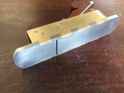

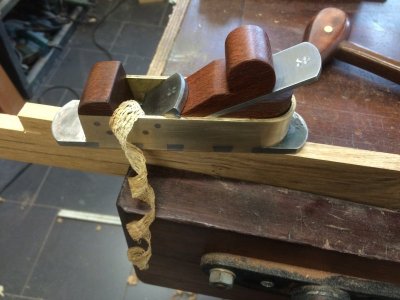

Dit is het tweede schaafje welke ik in de mei vakantie gemaakt heb. Dit keer met dovetails en uitgevoerd in staal en messing.
Er zijn wat kleine zaag foutjes ingelopen maar die vallen gelukkig niet zo op.

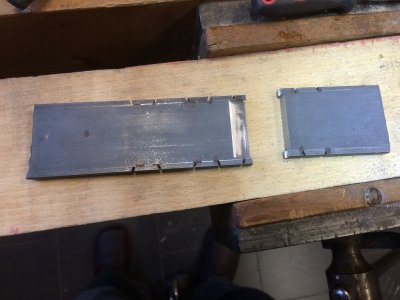

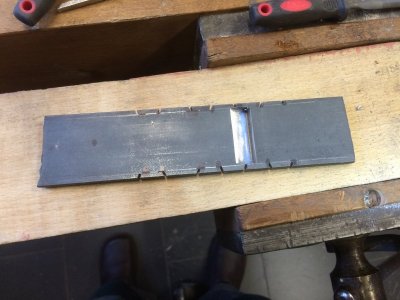

Het aftekenen en het overnemen van de staarten in de zool is een lastig karweitje moet me toch maar een wat meer gaan inlezen in de (juiste) methoden.
Maar ben toch wel een beetje trots op de fijne mond opening, dit is de eerste keer dat ik deze klassieke methode heb toegepast.
De schaaf zool in twee delen met een mes en groef verbinding.

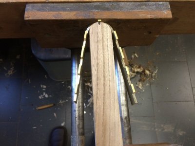

Het buigen van het messing is gelukkig niet zo heel moeilijk je moet echter wel van tevoren de staarten gezaagd hebben.
Gewoon in de bankschroef met behulp van een buigmalletje en zorgen dat je in lijn buigt.

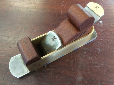

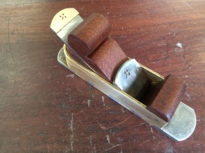

Voor de infills heb ik gekozen voor Laura Faiya c.q. Lacewood. Door de nauwe mond opening die als het ware werkt als keerbeitel en met een schaafhoek van 30 graden kun je met dit schaafje zeer warrig en tegendraads hout schaven en dat werkt echt!
Jammer dat we in nederland dit soort schaven niet kennen(maken).
Nog wat foto's van de aangezichten. Ben ondertussen een filmpje aan het uploaden naar YT zal dat wel op het forum zetten over het maken en schaven.
Ik gebruik nu gewalst staal het probleem hierbij is dat de kanten vh staal niet recht zijn maar aflopen. Ben dus op zoek naar recht/vlak staal wat betaalbaar is en in kleine hoeveelheden kan worden afgenomen (en ook naar brons staf bv 6cm breed en 5 a 6 mm dik)
