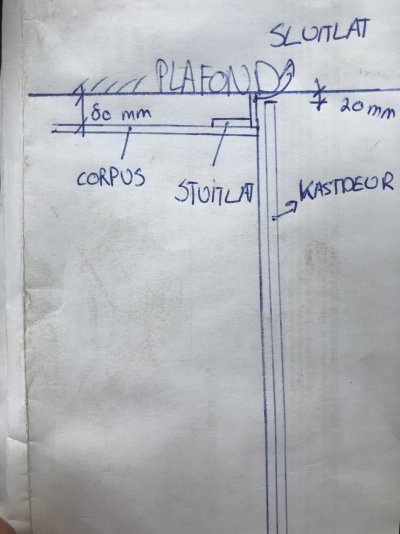

Ben niet mee vanwaar die 20mm komt . In jou voorbeeld word en geen sluitlat dan gebruik . En komen de kast deuren 5mm voorbij de onderkant van de corpus

heb het begrepen
goed idee
daarmee verberg je gelijk niet-perfekt aansluitende naden van corpus en sluitlat
Duh... #2 (Twee!), laatste regel :whistle: ;)
Sorry voor de onderbreking maar Jacky moet, aangezien ze niet overtuigd is van de rechtheid van het plafond, wel beseffen dat een eventueel verschil wordt benadrukt naarmate de afstand deuren - plafond kleiner wordt.
Een halve cm verloop valt bij 2 cm hoog veel meer op dan bij bijv. 8 cm...
Ik zal niet meer storen 😊
mijn euro is traag gevallen, kor,
je had het in #2 bij het rechte eind
ik heb lang de verwijzing naar / het verband met de deuren als een horizontale plaatsing begrepen
dank zij de schets heb ik gezien dat het over de vertikale plaatsing gaat
1 plaatje vertelt meer dan 1.000 woorden
inderdaad
wat niet belet dat het idee om de deuren boven het corpus uit te laten komen niet slecht is
veel hangt uiteindelijk af van de hoek waaruit je de kast met gesloten deuren bekijkt
heb niet het gevoel dat je gestoord hebt
