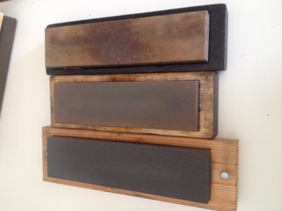

@Seek, ik heb mijn grove India bij Dictum vandaan, ben er erg tevreden over. Dit zijn de stenen die ik altijd gebruik, soms ook nog een black Arkansas als laatste steen. Niet dat dat echt nodig is voor de meeste werkzaamheden, een Washita is al behoorlijk fijn. Wat ik wel apart vind is dat je kiest tussen de Arkansas en de Washita, Arkansas stenen zijn toch wel een stuk langzamer en fijner dan een Washita. Het lijkt mij dus logischer om eerst de Washita te gebruiken en daarna te verfijnen op de Arkansas, zo doe ik het tenminste. Stroppen heb ik een tijdje geprobeerd, niks voor mij!
Laatst trouwens mijn Washita uitgekookt met wat Biotex, is weer mooi schoon en een stuk lichter geworden. Ook de kant die de vorige eigenaar heeft gebruikt maar eens gevlakt, die was behoorlijk hol geworden vele jaren gebruik. Ik gebruikte eerst de onderkant die nog vlak was. Dat vlakken kan je goed doen op een stoeptegel, vervolgens verfijnd met korrel 80, 150 en 280. Je merkt toch wel verschil, slijpt weer een stuk sneller dan voorheen.

Ja dat bedoel ik eigenlijk ook. Eerst de Washita, daarna de Arkansas als ik zin heb of als de braam erg hardnekkig is. Maar je kan ook wel direct van India naar Arkansas. En ja kan ook alleen met de India fijn een heel passabele snijkant maken. Wel zou ik altijd even stroppen als eindstadium en ik vind dat beter gaan met een heel fijn polijst middel op de leren strop, Autosol chroompoets in mijn geval.
Mooi setje stenen heb je daar!
