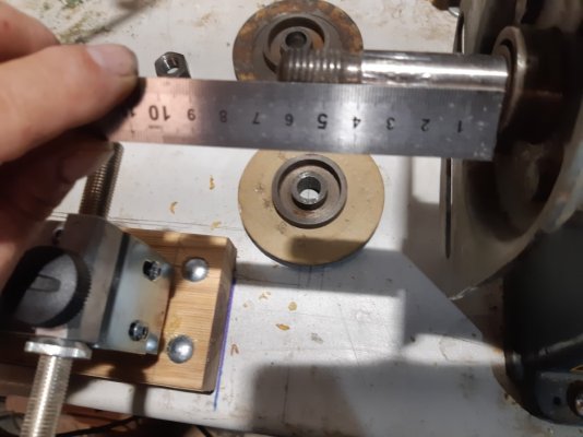

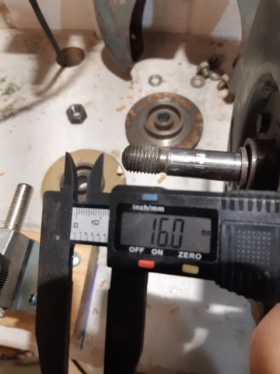

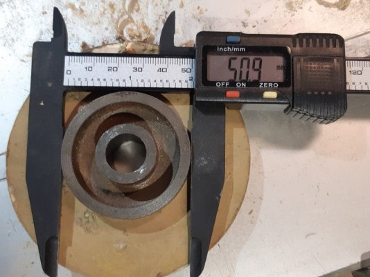

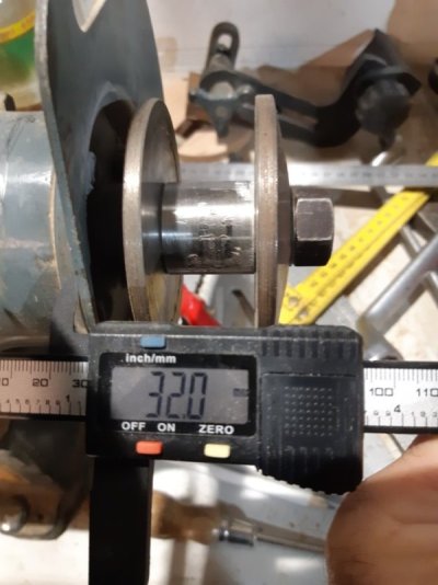

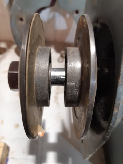

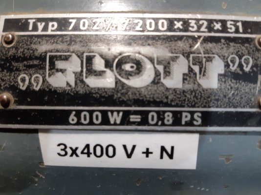

Jeroen: zie hierbij enkele foto's van de slijpmachine. Links is de as 16 mm, de flens is voorzien voor een asgat van 51 mm. Rechts is de as 32 mm voor een asgat van 32 mm. De maximale breedte (met de gemonteerde flenzen) is 32 mm.

Die bus en flens aan de 32mm kant kunnen er toch ook af. Dan heb je vermoedelijk aan weerszijden een as van 16mm. Dan kan je eventueel je flenzen nog aanpassen en kan je met behulp van vulbussen zowat elke steen plaatsen.

Zit er geen doorlopende schroefdraad op de as, zodat die bus als moer gebruikt wordt om de flens aan de motor kant vast te zetten? Maak anders wat detailfoto's van die kant van de machine. De as tussen de flens en de motor lijkt dunner dan 32mm, maar dat is zo niet echt goed te zien.
10.043
3.573
De lagerdeksels zijn bij de meeste slijpmachines symetrisch. Is het goedkoopst om te maken. De belasting is over het algemeen ook het zelfde aan beide zijden.

Chevy66: je hebt (weeral) gelijk. Na genoeg van het wondermiddel wd40, durf en toch wat impact is de mof van 32 mm gelost en komt de as van 16 mm tevoorschijn. Nu kan ik alle wegen uit. Dank!
10.043
3.573
Mooi dat het gelukt is. Het blijft een beetje vreemd, dat er niet aan beide zijden de zelfde opname gebruikt is. Stenen met een gat van 32 en 51 zijn allebei gangbaar, maar slijpmachines met een steen aan elke kant, hebben over het algemeen dan of 32 of 51 mm als opname.
