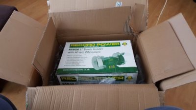

Ruim een uur geleden kwam er een doos binnen, met daarin? Nog een doos.... Met daarin? Nog een doos! Wtf.... Lijkt wel een russisch poppetje... En daarin de werkbank slijpmachine. Helaas ontbreekt er 1 moertje maar die haal ik zo nog wel even uit de gereedschapskist, vrij universeel dingetje. De slijper draait stiller dan ik dacht, ik heb met een grote grijns zojuist stilletjes de eerste beitel onder handen genomen en ondanks mijn nog niet zulke beste slijp skills, draaide het daarna al een stuk strakker. Wees gerust ik heb me uitgeleefd op een heel oude beitel welke bij mijn destijds 2e hands gekochte eerste draaibankje zat. :)
Wat me ook verbaasde, de rubber voetjes aan de onderkant voorkomen dat de slijper weg trilt, dat had ik niet verwacht. Ding staat zo vast als een huis.
De lagers van zo'n slijpmachine zijn door de jaren heen veel verbeterd, en voor een beitel te slijpen of anderszins is dit een prima machine Wim.
