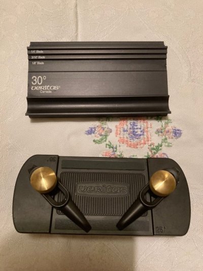

Het slijphulpmiddel:
Mooi doosje, maar het gaat om de inhoud...

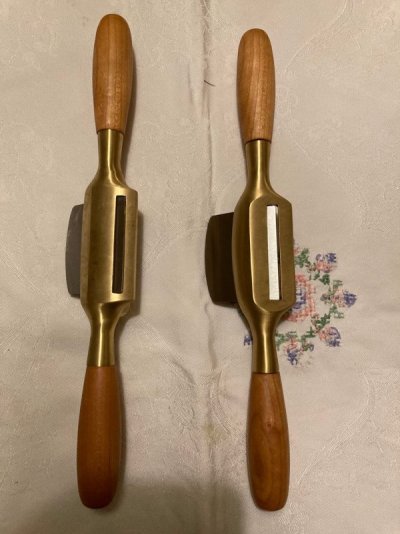

Het beiteltje klem je dus op het onderste deel in de foto: naar beneden voor een slijphoek van 25 graden en naar boven voor een slijphoek van 30. Het alu profiel dat er boven ligt is de mal voor het afstellen naar de dikte van de beitel. Afwerking is van een hoog niveau, ziet er gewoon prima uit, punt. Die ga ik binnenkort gebruiken op de beiteltjes van deze 2 jongens:
Links met de ronde zool, rechts met de vlakke zool, bronzen body met kersenhouten handvatten. De beiteltjes zoals geleverd zijn IMHO niet scherp. Geeft niet. Baptist adviseert ook om de beitels eerst te slijpen:cool:. Qua afwerking is het geen Veritas natuurlijk. Maar voor de prijs leuke schaafjes. De handvaatjes liggen lekker in de hand. Ik ga ze binnenkort gebruiken, dan kan ik ook iets over het gebruik vertellen. En over hoe het slijpen is gegaan;).
