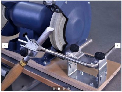

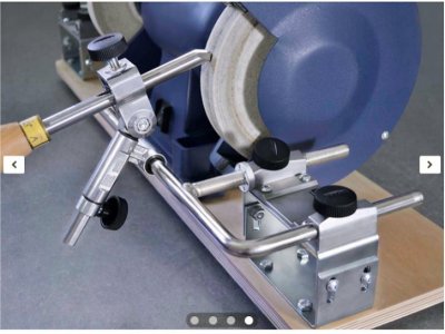

Het voordeel van een tormekclone met CBN wiel is dat er heel veel hulpstukken op passen
Voor houtbewerkers die wel graag hulpstukken gebruiken:
Beweren dat een Tormek machine als voordeel heeft dat er veel hulpstukken voor bestaan is eigenlijk ook geen juist argument
De Tormek hulpstukken zijn allemaal ook in combinatie met een droge bankslijper te gebruiken. Tormek zelf heeft een aanpassingsstuk hiervoor : BGM-100 Bankslijpermontageset. Dat is natuurlijk ook makkelijk zelf te maken.
