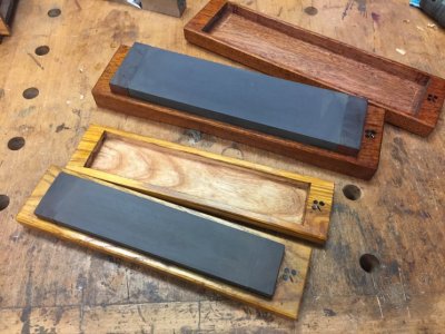

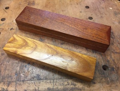

Ik werd hierdoor geïntrigeerd, ik had nog een oude oliesteen van mijn vader en een eigen aangeschafte steen dus twee mooie stukken hout uitgezocht. Mahonie en Olijfessen en hiervan 2 doosjes gebouwd voor m'n stenen.
Na het vlakken van de stenen waren de stenen gebruiksklaar.

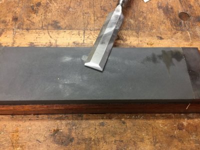

Het slijpen op olie stenen gaat iets anders als op de huidige waterstenen, ze zijn iets minder agressief maar veel slijtvaster en het geeft inderdaad niet zo veel water overlast.
Een ander voordeel is dat je op 1 steen zowel kunt slijpen als afwetten, daarna even stroppen en afvegen en klaar is kees.
In feite als je het trucje eenmaal door hebt heb je een gigantische tijdwinst tov waterstenen, de olie stenen hoef je ook nauwelijks te vlakken en na gebruik even met een doekje afnemen dekseltje erop en de steen is weer klaar voor gebruik.
Een nieuwe slijphoek aanbrengen gaat wel aanzienlijk trager als op een diamant of watersteen, daar zal ik deze stenen dus ook niet voor gebruiken.
Maar voor het bijhouden en scherpen van de snede zijn olie stenen toch wel ideaal. Ik slijp nu een aantal weken op deze stenen en ik ben ontzettend blij dat ik het gebruik van deze oliestenen opnieuw heb herontdekt. Ze zijn zeer geschikt voor het slijpen uit de vrije hand.

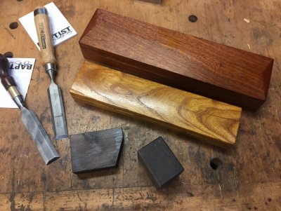

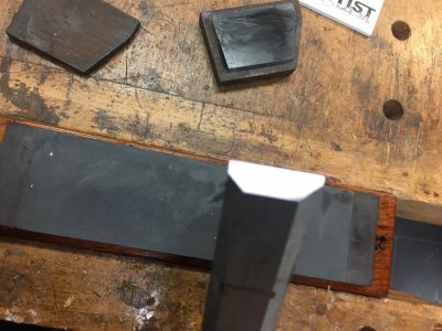

Hieronder wat fotootjes van de stenen waaronder de steen van mijn vader (Olijfessen) een zwarte Arkansas en een handstrop

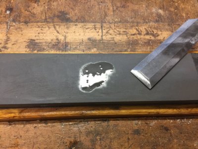

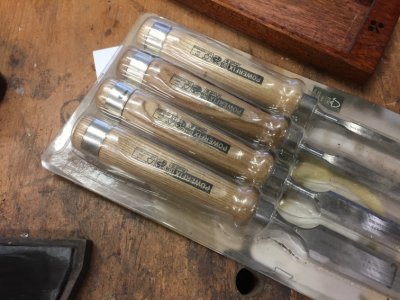

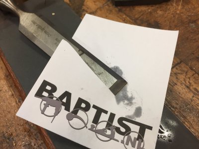

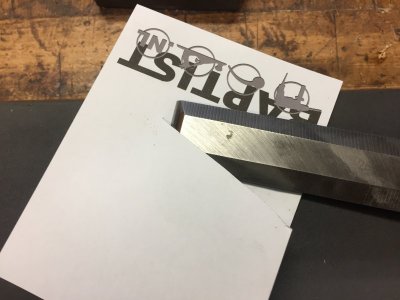

Als voorbeeld 2 beitels geslepen 1 merkloos met eigenhandvat (Chroom Vanadium) en een Lidlbeitel en geëindigt met de papier test

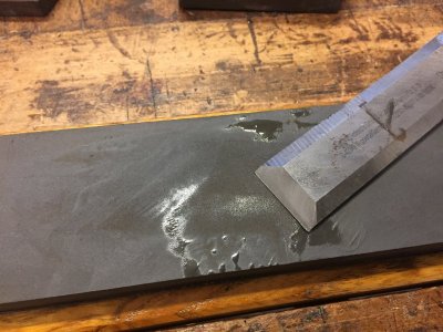

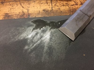

De grote olie steen is een stuk fijner als de olie steen van mijn vader en de olie bende valt reuze mee (alleen op de steen een beetje) nadien goed je beitel goed afvegen en je kunt los. Bang voor olie resten op het hout ben ik niet (meer) het afvegen van je beitel moet je ook bij een watersteen doen anders roest je beitel weg :)

Inmiddels ook begonnen aan zo'n doosje, foto's volgen binnenkort .
Steen is inmiddels aan beide zijdes gevlakt.
Maar hoe zet je de steen vast in het doosje? Bill Carter gebruikt er een pasta voor die lijkt op stopverf.??

Putty is inderdaad stopverf ik zelf heb dit niet gebruikt maar een polymeerlijm(deze droogt wat sneller als stopverf).

Fraaie kistjes. Mag ik vragen waarom je de stenen hebt vastgelijmd? Ik heb al mijn stenen klemvast in de kistjes zitten, dat is voldoende. Voordeel is dat je ze makkelijk uit kan nemen om ze te vlakken indien dat nodig is.
Dank je De rede voor de verlijming is simpel dan is de steen 1 geheel met het kistje/hout bij eventueel vallen is de steen dan goed beschermd, maar de voornaamste rede zijn de eindstoppen van hout door deze mee te vlakken met de steen komen ze gelijk te liggen aan het oppervlak van de steen zodat je de gehele steen kunt gebruiken. Als de steen los zou liggen is dit niet goed mogelijk
Hier een filmpje deel 2 van Bill slijpen op een olie steen:https://www.youtube.com/watch?v=3CQyDgEifa4
Het vlakken van de steen gebeurd nadat deze verlijmd is in het kistje/doosje. En dat gaat prima.
