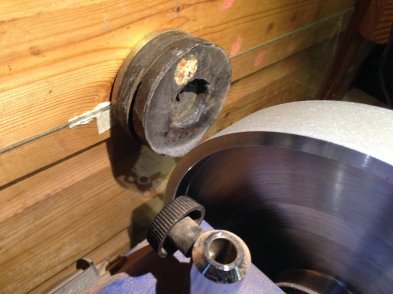

De wielen met een diameter van 250 mm zijn, zoals gezegd, gemaakt voor de Tormek en
andere natslijpers. Deze machine loopt zo langzaam dat balanceren niet nodig is. Deze
wielen heb ik daarom alleen op voorraad in de bestrooiing “fijn”. Het werkt erg goed
maar er is 1 klein irritant dingetje. Bij het slijpen wordt de punt van je beitel altijd een
beetje magnetisch. Normaal is dat niet erg omdat door de snelheid van het wiel dat
metaalgruis weggegooid wordt. Hier is de snelheid van het wiel echter zo laag dat, als je
beitel geslepen is, je even met een doekje de magnetische deeltjes van het scherp af
moet halen.
