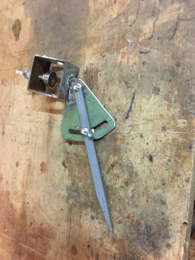

BudgetAir dat ding in mekaar geflanst en gaan gebruiken. Joehoe , snijdend gereedschap wat repeterend te slijpen was. Oké , niet alles was even parabolisch en symmetrisch zoals op YouTube, maar wel scherp. IMG_2136.jpeg

Zoals bij mijn eigen jig
-stak de beitel 5 centimeter door de jig.
-afstand vanaf het puntje van het verstelbare been op 17 cm tot tegen m’n CBN wiel met 150 mm doorsnee.is misschien bij iedereen anders, maar dit bepaalt de snijhoek van de vouw.
-de standhoek van het verstelbare been bepaalt of je een lange of korte vingernagel krijgt.

De lengte van de vouw hangt juist sterk samen met hoe ver je beitel er uit steekt. Hoe verder hij uitsteekt, hoe groter het verschil tussen de stand met het handvat van de beitel naar beneden en de stand met het handvat van de beitel naar links/rechts opzij, dat kun je je wellicht wel voorstellen.
En naarmate je beitels korter worden, komt er een punt dat je groene driehoek het handvat gaat raken en je niet meer verder kunt slijpen. Dat is ook een nadeel bij de wolverine houder, vind ik.

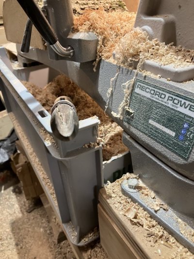

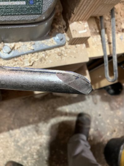

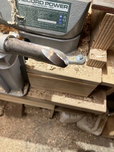

Ben 2 avonden aan het slijpen geweest, de vorm zit er in…. Pfff wat een klus. Ik ben wel tot de conclusie gekomen dat de fluit te diep is…. Ik krijg nu een raar puntje in de vouw. Snijden doet ie als de beste, maar mooi strak werk 🤔.
    74 KB · Weergaven: 35
    109,3 KB · Weergaven: 35
    132 KB · Weergaven: 34
12.320
3.452
Ik begrijp dat je de vouw te groot vind? Zo verkeerd vind ik het niet. Dat je in het midden een putje hebt is een beetje gebrek aan ervaring. Je moet in dit geval de punt minder vaak langs de steen halen.
