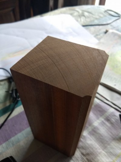

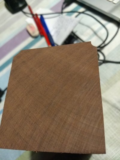

Ik heb een paar foto's gemaakt, maar vind de realiteit slechter dan wat de foto's weergeven.
Rolwagen, ja. Zaag volledig door, ja.
Kon toevallig beschikken over een nieuw zaagblad van CMT diameter 315 en 72 tanden, resultaat was even slecht als met het zaagblad van Stehle.
Doe de hobby samen met mijn schoonzoon, die avondonderwijs volgt, meubelmakerij. Volgens de leraren is dit een veel voorkomend probleem doordat de produktie alsmaar sneller en goedkoper moet gebeuren, dit ten koste van de kwaliteit ???? Leraar heeft beloofd kortelings langs te komen met een van zijn zaagbladen;

Het hout wat ik met een 24 tands ecotools blad afkort ziet er een stuk beter uit. Misschien heb je wat te veel tanden om massief hardhout af te korten.

Het lijkt inderdaad op stuiteren van het hout. Het blad word halverwege de snede niet opeens ff breder voor een groef. Kun je dichter bij het zaagblad klemmen?

Ik denk ook dat je een zaagblad met te veel tanden gebruikt. Je hebt denk ik niet voldoende zaagsel afvoer.
Veel tanden zijn prima bij het zagen platen. Ik gebruik tegenwoordig eigenlijk alleen zagen met 24 tanden (250mm en 300mm doorsnede). Wel zorgen voor scherpe bladen (ik laat ze misschien te vaak slijpen ;-)
In het begin gebruikte ik ook zaagbladen met meer tanden. Zaagt veel zwaarder, niet zo'n mooi snijvlak en soms brandvlekken.

Ik heb op een B3 regelmatig wel eens massief hout afgekort met een 300mm 96t blad. Liet net een spiegelgladde zaagsnede na, dus een teveel aan tanden gaat het niet zijn.

Laag aantal tanden voor schulpen, hoog aantal tanden voor afkorten, is toch de gulden regel !!!
Zaagsel afvoer bij zachthout kan mss een probleem zijn maar toch niet bij sipo.
Zou de balans van het zaagblad niet de grote oorzaak zijn ?

Als je een meetklokje hebt zou je dat eens kunnen uitzoeken. Ik kan me eigenlijk niet voorstellen dat Stehle concessies aan kwaliteit doet. Is er misschien wat met dit specifieke blad aan de hand?
Succes! Fons
