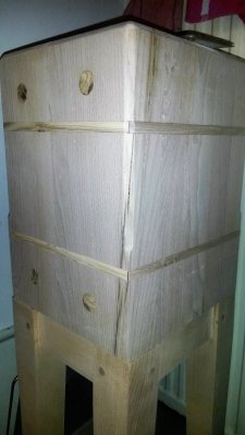

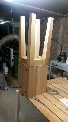

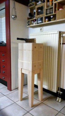

Al lange tijd de wens om een hakblok te maken. Mijn werkplaatje ingericht, wat machines aangeschaft en mijn eerste werkstuk gemaakt.
het eindresultaat

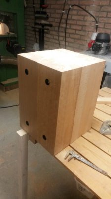

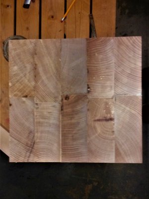

Het lijmen van de beuken blokken. ik heb er 4 draadeinden in verwerkt.

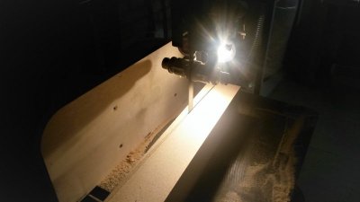

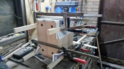

Nu verder met het onderstel. Poten scheef zagen

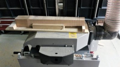

Mal gemaakt voor de vandiktebank, was wel even puzzelen.

Scheien op maat maken en met de domino de verbindingen gemaakt. Wat is de Festo Domino toch een prachtig stuk gereedschap.

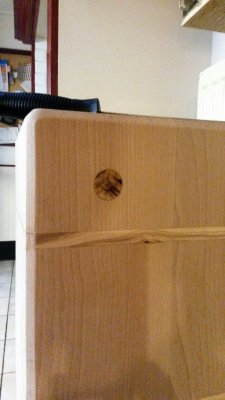

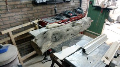

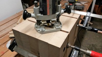

Wilde het blok wat verfraaien met olijfhouten biezen. Ik had 30 jaren geleden een stam meegenomen uit Griekenland

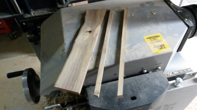

Korte latjes schaven onder de vandiktebank gaf wel wat problemen.

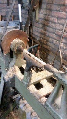

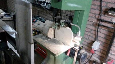

Van het olijvenhout ook de stoppen gedraaid.

Al met al een leuke project om te maken. Nu zoek ik nog een lammetje om het blok uit te proberen.

Mooi werk! Ben eigenlijk wel benieuwd naar de afmetingen, je zegt dat het net op de hammer past, 30x30x120?

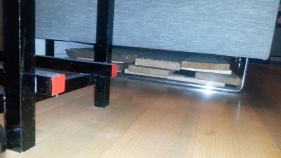

Dank voor jullie reacties Het blok is 29 x 26 cm en 90 cm hoog. Het staat nu een paar dagen binnen en begint al hier en daar te scheuren. Hout heeft meer dan 20 jaar op het zoldertje van de schuur gelegen. Had het waarschijnlijk een paar weken moeten laten acclimatiseren op huiskamertemperatuur. Goede les voor mijn volgende meubeltjes. Ik heb nu al een partijtje eiken onder de bank geschoven.

Als je geluk hebt, scheurt het nu aan het oppervlak waar het sneller droogt dan binnenin. Er is dus een kans dat als de binnenkant ook droogt, de scheuren aan het oppervlak weer dichttrekken. Maar de proppen voor je draadeinden zou ik er zeker uit halen, om die tijdens het drogen nog eens na te trekken.
