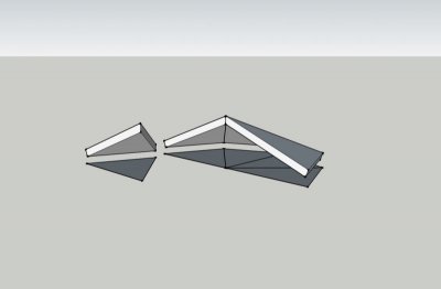

Plaatje 1)
Teken een taartpunt met in het platte vlak een gelijkbenige driehoek met 45 graden in de top (8 taartpunten in de taart) en geef de plak aan die je voor je dak
wilt afsnijden (hier 20 mm).

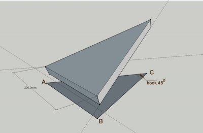

Plaatje 2)
Snijd de gewenste plak af door de rest van de taartpunt uit te gummen. In het plaatje heb ik de startdriehoek nog even laten staan.

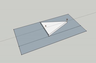

Plaatje 3)
Hier heb ik voor de duidelijkheid de plak plat neergelegd. Met de duimstokfunctie in SketchUp kun je nu alle gewenste (zaag)maten opmeten en overbrengen op je hout.
Wellicht is het handig daarbij het lijstuk AB te gebruiken.

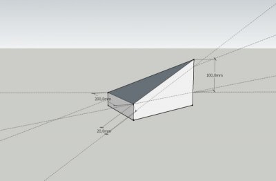

Plaatje 4)
Natuurlijk even controleren of de plak (=het dakdeel) goed getekend is door er een paar tegen elkaar te zetten. Geen kieren, dus juist.
Zo kun je dus op een handige manier moeilijke rekenklussen vermijden.
