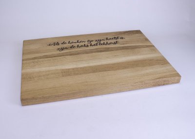

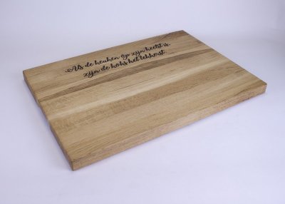

In mijn laatste video laat ik zien hoe ik een simpele snijplank maak van één eikenhouten balkje. De afmetingen van de snijplank zijn 60x40x3,3cm. Met behulp van een lasergraveer machine brand ik er een tekst in.

Mooie video, maar ik zou de plank van kops hout gemaakt hebben. Eén extra tussenstap door na het vlakken balkje te zagen en deze kops te zetten. De plank is dan veel slijtvaster.
Dee langshouten plank gaat vrij snel slijten en de lasergravering is dan zo beschadigd en weg.
Ik zou beukenhout gebruikt hebben, in eikenhout zit looizuur.

Hey guys bedankt voor het kijken en voor jullie complimenten en reacties. Kopshouten snijplanken maak ik af en toe ook inderdaad. Maar deze klant wilde een eiken plank van een paar stroken, vandaar deze keuze. Mocht de plank met de tijd lelijk worden kan ik hem altijd nog een keer schaven. Garantie is niet levenslang maar ik ben best schappelijk.

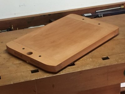

Deze snijplank heb ik uit een restant beuken gemaakt en voldoet prima.
Ook van "gewoon hout" kun je een prima snijplank maken, hoeft echt geen kops hout te zijn:
Ik vond het een leuk ontwerp (video van Paul Sellers) met een "breadboard end" (geen idee wat dat in het Nederlands is).
Dit soort planken worden al honderden jaren gemaakt.
