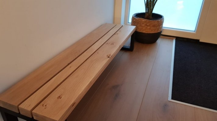

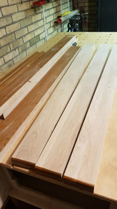

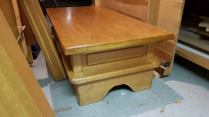

Dit was de oorspronkelijke tafel
Daar heb ik in eerste instantie 2 schoenenbankjes van gemaakt maar had dus nog een stukje over voor de klok

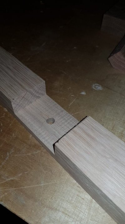

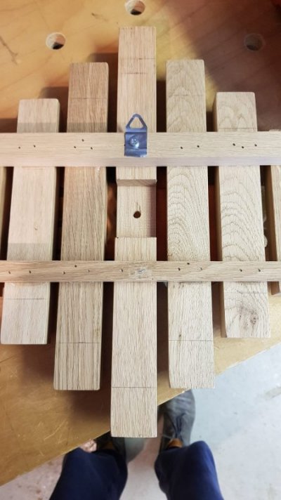

Eerst wat balkjes ongeveer op maat gezaagd en daarna door de vandiktebank om ze mooi op maat te krijgen

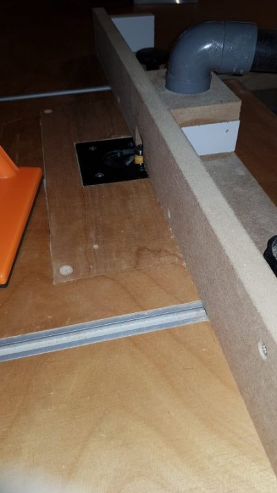

Daarna met de zaagtafel een uitsparing gemaakt voor het klokje
Scherpe randjes afgerond met een minimaal frees randje. Ik vind het altijd een vervelend werkje om de randjes te schuren dus dit vind ik soms wat prettiger en netter werken
Ik wilde het de klok in eerste instantie ophangen dmv een haaklat maar dit bleek veel te zichtbaar dus uiteindelijk voor een haakje gegaan. Met wat lijm en nageltjes heb ik het geheel aan elkaar gemaakt, met wat afstand blokjes er tussen.

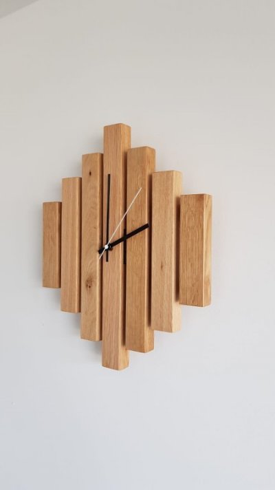

Met een spuitbus wat blanke lak erop gespoten en dit is het resultaat
Ik ben tevreden met het resultaat, was niet veel werk om te maken en wat resthout waar ik anders niet veel mee had gekund.

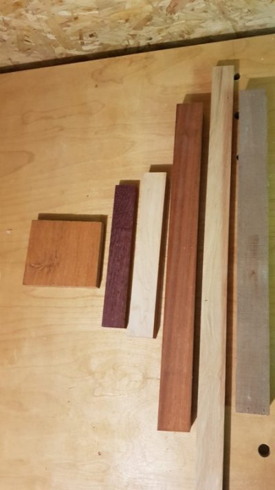

Binnenkort wil ik er ook 1 voor onszelf maken maar dan met allemaal verschillende houtsoorten en wat groter. Waarschijnlijk met onderstaande kleurenspel
