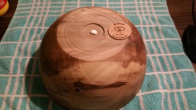

Een pen Ben ik vergeten om te proberen... sorry. Maar ik ken iemand die dit al heeft gedaan op deze laser en ook op internet staan er voorbeelden.
Wel kan ik nu een aantal fotos laten zien van mijn proces voor het maken van die plaatjes.

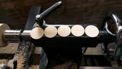

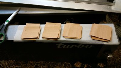

Hier kun je zien dat ik met 3 stukjes fineer een multiplex plaatje maak.
Sinds kort ben ik getipt om in de modelbouwwereld te kijken voor multiplex van 2mm dik. Dan hoef ik het hele lijmen en drogen ervan niet meer te doen.

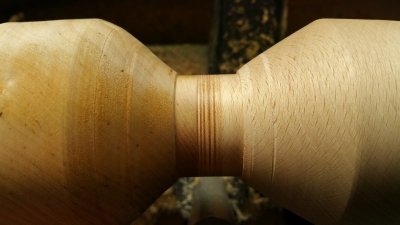

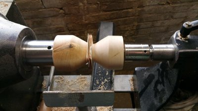

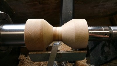

Als de stukjes multiplex droog zijn kunnen ze op maat gedraaid worden
eerst met een schalenguts en dan als laatste met een platte beitel op 39.9 mm draaien.

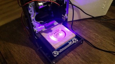

Hier is de laser in actie

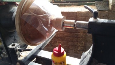

een druppel lijm.....
En dan met lichte druk het plaatje in het kamertje lijmen.

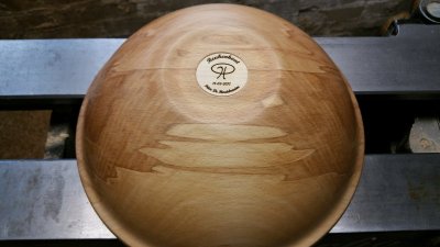

Hier het eindresultaat..... voor de oplettende kijker, dit is een andere schaal :)

Nu is het helemaal duidelijk! Slimme oplossing.
Is het het toestel wat in de link staat in je eerste bijdrage? Voor 60 euro is het de moeite van het proberen waard.
12.336
3.457
Dat is een lage prijs. Echter een half uur voor een klein logo is weer niet snel. Als ik het goed zag stond er ook een zwaardere voor een tientje meer.

een half uur per logo?? Op de machines op mijn werk duurt dat max 2 minuten. Maar ja die zijn wel wat groter ;)
En waarom snij je de cirkel niet uit met de laser? Is die daar niet krachtig genoeg voor? Desnoods in een paar keer?

het is een laser van 500mW....... dus 0.5Watt
professionele lasers hebben 40, 50 of zelfs 60 watt.
Dus het rondje laseren gaat niet en ook krijg je een zwarte rand.... dit vind ik niet mooi.
Nogmaals, ik heb er echt geen probleem mee dat het een half uurtje duurt.
Ook omdat ik misschien 1 á 2 plaatjes per week nodig heb.
Bekijk het ook maar eens van deze kant...... een custom branding iron kost meer dan €60,- en dan kun je maar 1 logo of tekst branden.
Met de laser kan ik telkens het houtsoort en datum veranderen. (of zelfs het logo)
Ik heb echt geen aandelen bij die gasten maar ik vind deze laser super.... zeker voor die prijs.
