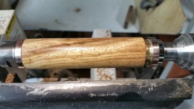

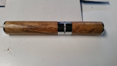

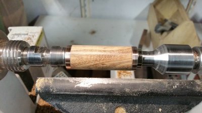

Vandaag een sigaren koker gemaakt van zebrano
Sorry voor de kwaliteit van de foto's

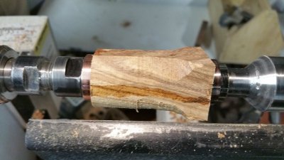

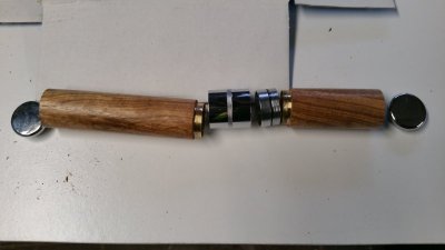

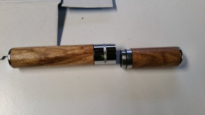

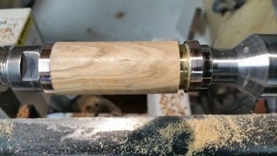

Ik heb geprobeerd een verslagje te maken tijden het draaien.
Als eerste boor je een gat in het hout waar je een tube ( koperen buisje ) in lijmt.
Daarna plaats je dit geheel met de busjes die voor deze kit bedoelt zijn ( de busjes zijn er voor om de juiste dikte te draaien aan de uiteinde zodat alles mooi aansluit op het hout) op de pen mandrel. Dan draai je het geheel af op de juiste dikte. In het geval van deze sigaar koker moest ik uiteindelijk nog weer 5mm verwijderen omdat de het hulsje met schroefdraad hier over de tube komt. Vervolgens pers je alles in elkaar en heb je een sigaren koker. Maar je zou hem ook kunnen gebruiken als luxe pennen doosje.
De afmetingen zijn 18 cm lang en 2,5 cm doorsnee
Alles afgewerkt met aussie oil.

Mooi Marco. Kan ook voor andere dingen gebruikt worden, denk ik.
Zouden daar haakpennen in kunnen?

Sirjacobs ik denk wel dat dit zou kunnen maar kan het niet proberen. Ik weet wel dat er veel verschil in lengte is is haaknaalden. Dus als ze maar niet langer zijn 17cm.
