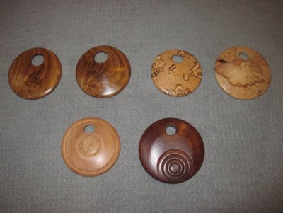

Hallo, vandaag weer wat geknutseld aan de draaibank, iets voor mijn vrouwtje, zo is die ook weer blij he :)
enkele leuke hangers in diverse houtsoorten, Japanse kers, berk met slaap, linde en afzelia.
alles voorkant bol en achterkant hol gedraaid, uitgenomen de afzelia is aan beide zijden bolgedraaid, just for fun.

Dag "roestige spijker" foto's van de werkwijze heb ik niet genomen, maar moeilijk is dat niet hoor, je draait eerst de voorkant van je hanger, een beetje bol of hol of hoe je het ook wil hebben, boor er een gat in en werk de voorkant volledig af alvorens deze af te steken.
Dan van een ander stuk een mal draaien waar dit perfect in past, zaag in tot over de midden zodat je het kan klemmen in de chuck, en dan kan je zo de achterkant draaien en afwerken, indien je nog meer uitleg wil dan zoek ik wel iets om foto's van te maken. gr stefan

Dat ziet er goed uit! Die donkere rechts onder heeft mijn voorkeur.
Afgelopen zomer heb ik ook een aantal van deze a-symmetrische hangers gemaakt. Mijn malletjes zijn van multiplex maar de werkwijze is hetzelfde. Erg leuk dat ik deze werkwijze terug zie bij een ander.:)
Je kan op deze manier ook de a-symmetrische ringen aan beide zijden half insteken zodat ze elkaar overlappen en er openingen ontstaan in de hanger.

Hoi stefan, ja, ik begrijp het..... Op het www heb ik voorbeelden gezien waar ze gebruik maken van dubbelzijdig tape. Jou manier lijkt me veiliger.
bedankt voor je uitleg.

Hoi Patrick, inderdaad wat je verteld over het dubbelzijdig draaien van de ringetjes, dat ken ik ook wel, toch vind ik het met die doorkijk gaten niet zo mooi, smaken verschillen he, op youtube vind je enorm veel van dergelijke filmpjes voor draaiwerk, toch altijd leuk om eens rond te snuffelen.

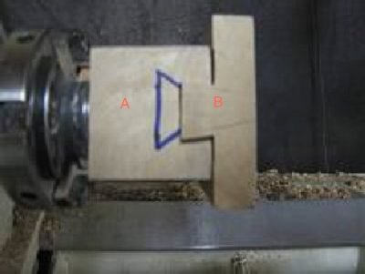

Er is een turner hier die zelf een eenvoudige Off Center chuck maakte, het is in twee stukken die met een zwaluw staart kan schuiven en met een zet schroef vast gezet kan worden.
Hij gebruikt ook de dubbelzijdige vloerbedekking tape, die werk goed als je het goed aandrukt.
Sommige gebruiken een wig waneer ze het eerst rond draaien, dan krijg je dus een hanger die dunner is aan een kant, best wel aardig IMO.

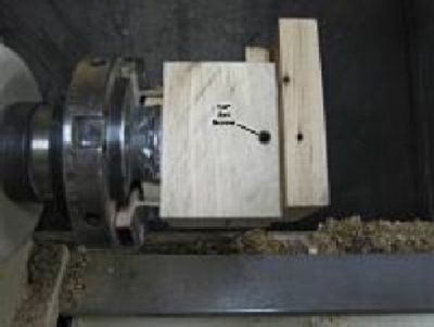

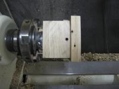

Ik heb er verder geen foto’s van Stefke, alleen deze waar de voorste blok in de midden is gezet.
De voorkant van de voorste blok is gewoon plat/vlak hier, de onderste block is in de metalen chuck geklemd, en die blok heeft een zwaluwstaart groef er in.
De bovenste block heeft de zwaluwstaart die in de groef past van de onderste blok, zodat die block er in op en neer kan schuiven, en die blok kun je wast zetten met een schroef zodat hij er niet uit vliegt als je het rond laat draaien.
Het werkstuk word op de bovenste blok vast gezet met tweezijdige tape en eerst rond gedraaid, dan verschuif je de bovenste blok, het werkstuk zit dan uit het midden (off center) en nu draai je de groeven en de opening er in zoals je wilt.
Hier nog eens de foto van de twee blokken, A is de onderste block met een zwaluwstaart groef erin, en B is de bovenste blok die op en neer kan schuiven in blok A.
Het werkstuk word aan de voorkant van blok B geplakt met tweezijdige tape
Ik hoop dat dit een beetje duidelijker is nu :confused:.
