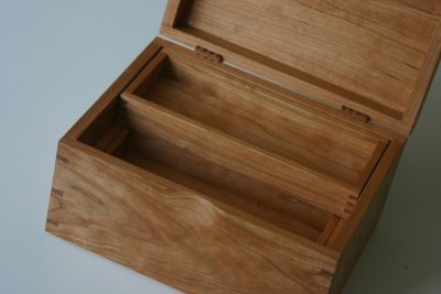

Hallo,

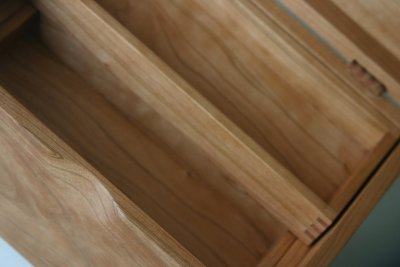

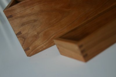

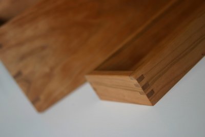

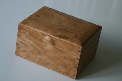

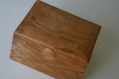

Al een flinke tijd geleden van Rick, masavehout, een plank kersenhout gekregen. Nu maar eens ter hand genomen om voor mijn kleindochter een sieradenkistje van te maken.
Kistje is met zwaluwstaarten in elkaar gezet. Onder en boven in verstek gestoken om de sponningen mooi verdekt te krijgen.
De bakjes met tandvebinding en ook hier de onderkant in verstek gestoken zodat de bodem er mooi in zou komen.

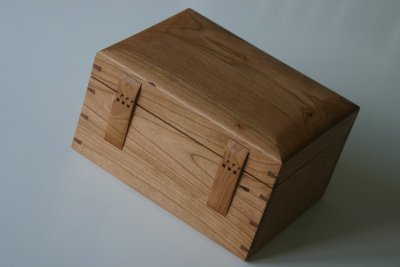

Scharnieren van hout gemaakt.
Alles afgewerkt met 2 lagen danisch oil.
Groet Jos

De tekening, de afwerking, verbindingen, scharnieren,... Geweldig allemaal!! Als ik het was, had ik alleen de knop in een andere/contrasterende houtsoort genomen.. Maar dat is echt puur een kwestie van smaak, heel knap werk! Gaat een mooi familiestuk worden als je het mij vraagt :)

Mooi! Ook de scharnieren zijn mooi, maar als de tekening in het hout van de scharnieren meer gelijkvormig zou zou zijn of gespiegeld zouden ze nóg mooier zijn.
Heel mooi gemaakt Jos, ik ben het niet eens over het knopje, nu lijkt het of het knopje als het ware uit het onderste plankje is gehaald, en andersom op het deksel gezet, heel mooi.

Info over de scharnieren;
Gemaakt van ongeveer 5 mm dik hout. Breedte wat je mooi vindt. Hier ongeveer 25 mm. Vervolgens op de freestafel kopsekanten afronden. Nadat dit gedaan is de vertanding zagen op de zaagmachine. Beide delen in elkaar steken, niet strak tegen elkaar en een gaatje boren. Ik heb een koperen spijker gebruikt en die er met de boormachine ingedraaid om uitbreken te voorkomen.
Martin daarna de scharnieren voor de helft in het kistje gefreesd en vast gelijmd
Groet Jos

Werkstuk om trots op te zijn (zou ik toch zijn), helemaal met deze scharnieren. Dank voor de uitleg hierover, dat ga ik bij mijn volgende kistje zeker ook proberen.
Groet, Paul
