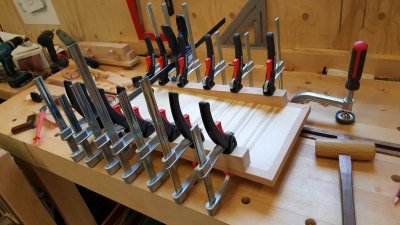

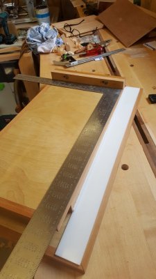

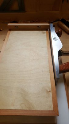

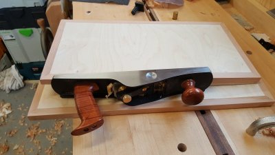

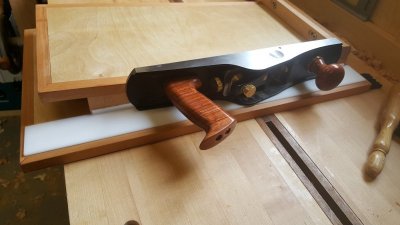

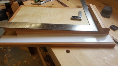

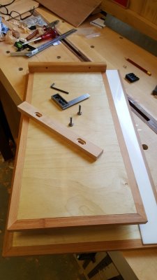

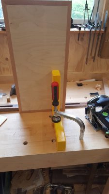

Ik heb dit weekend een shooting board gemaakt.

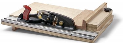

Had er veel gezien, maar de meeste stonden me niet zo aan: tot ik die van Tico Vogt tegenkwam.
Dit ontwerp integreert een aantal mooie eigenschappen:
1. Schuin aflopend werkblad (helpt bij het shcaven, houdt je werkstuk makkelijker in positie en gebruikt meer van het ijzer - langer scherp blad)
2. Verstelbaar "zero clearance fence" waardoor je niet de hele afstelling steeds over hoeft te doen
3. POM (zeer glad plastic, a la Teflon, maar niet hygroscopisch) zodat de schaaf lekker schuift
4. POM tegen de zool van de schaaf, waardoor de afstand niet door je blad projectie hoeft te worden "ingeschaafd" (werlkt dus mooier met diverse schaven en vooral instellingen)
5. Simpel en snel te monteren 45 graden hulpstuk
6. Simpel en snel te monteren 45 graden lengte hulpstuk
- die beide laatste staan niet op de foto's: moet ik nog maken ;-))
Nou ja, dat werd het dus....beuken omlijsting, berken mulitplex en wat 3mm dik POM (heet ook wel Delrin).
20170417_182004.jpg20170417_180835.jpg20170417_150730.jpg20170417_174722.jpg20170422_095842.jpg20170423_112143.jpg20170423_112025.jpg20170423_112012.jpg20170422_164154.jpg20170423_111823.jpg20170423_112136.jpg20170417_174706.jpg20170417_174731.jpg

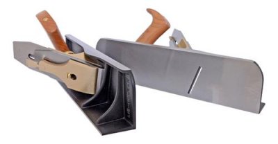

Met zo'mooi shootingboard, moet je eigenlijk ook een shootingboard schaaf hebben Guido:)

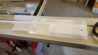

Ziet er mooi uit !!!!!!! Wil ook nog steeds een mooi futselplankje maken.
Kun je die pom makkelijk krijgen ?

Dank, altijd fijn om te horen!
Ja, ik kocht het online, op elke maat gezaagd, bij kunstofplaten.nl - snelle levering en heel betaalbaar.

Zie ik het verkeerd, of is de helling de verkeerde kant op? Ik dacht dat dat tijdens het schaven deze van beneden naar boven zou moeten lopen, zodat het werkstuk naar beneden wordt gedrukt tegen de plank aan. Hier wordt deze juist opgelicht lijkt me.
Edit: Filmpje gekeken. Voight gebruikt een shooting board plane waar de beitel onder een hoek staat, dus dat is een andere situatie dan als je een gewone schaaf gebruikt.

Thymen, je hebt 100% gelijk.
De schaaf moet je bewegen naar het hoogste punt van de futselbank toe. Het risico op splintering door de opwaartse beweging van de schaaf is nu veel groter en zoals je zegt, het te schaven object wordt van de plank gelicht.
Dat Thymen en Jos,

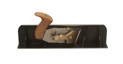

Tico (en vele anderen) gebruiken schuine shootingboards met schaven met een recht geplaatst ("normaal geplaats) beitel. Het heeft meer voordelen, die ik ook noem onder punt 1.
Ik merk niets van het omhoog duwen van het werkstuk, ik vindt het juist beter en stabieler werken dan mijn vorige, vlakke, futselplank.
Zijn er shootingboards die andersom zijn, dus die oplopen? Ik heb ze nog nergens gezien, maar wellicht niet goed gekeken....
Mhg, Guido

Guido,
in bijlage een shootingboard dat naar beneden loopt maar de schaaf volgt de neerwaartse beweging en door de hoek van de schaafbeitel duwt deze de bovenste laag vezels naar beneden (het hout in) om zo splintering van de bovenste vezels te voorkomen.
Heb je jou futselplank al veel gebruikt ? Mischien heb je het probleem niet omdat je de beitel mooi scherp hebt...

Die plank is gewoon recht, hij ligt nu schuin door de aanslag die je tegen je werkbank duwt.
Jos Cuypers
12 aug 2013
427
42
Belgie - Tongeren
idd. Hoe dom kan een mens zijn...:eek:

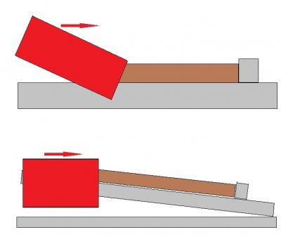

ik heb een schets gemaakt,
In de bovenste schets duwt de schafbeitel de bovenste vezels het hout in.
Bij de onderste duwt de schafbeitel de bovenste vezels het hout uit en dat kun je best voorkomen want dit kan splintering veroorzaken.
Dit zal geen probleem geven bij het schaven in de lengterichting van de vezels, maar wel bij kops schaven.
Jos
