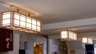

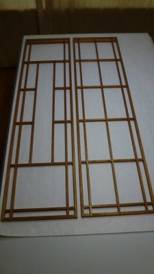

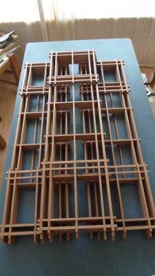

Vanmiddag heb ik weer een opdracht af mogen ronden voor een Japans restaurant te Rotterdam.

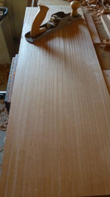

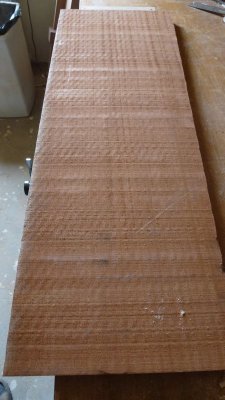

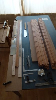

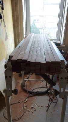

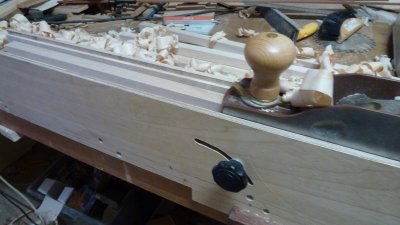

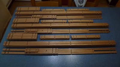

Het begon met een drietal platen Mahonie vlak schaven. Hierna een hoop latjes (kumiko) zagen.
De latjes zijn hierna op dikte geschaafd en weer gezaagd tot nog meer latjes. Nu kan de fun beginnen ;)

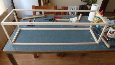

Lijmen van alle verbindingen.

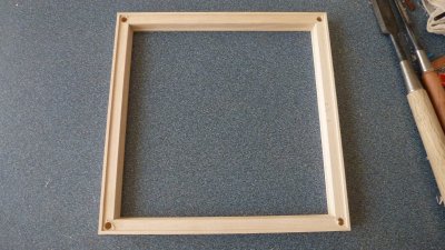

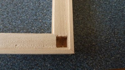

Het frame ging net zo alhoewel ik veel heb moeten schuren want dit hout kreeg ik niet mooi geschaafd.
Heel mooi Martijn, werkte het handschaaf vandiktebankje niet, welke houtsoorten heb je gebruikt?

Thx !
Nee, houtsoorten zijn Mahonie en esdoorn (hard maple), de mahonie liet zich erg goed schaven, hier en daar uitbreeksel maar dat mag geen naam hebben. De esdoorn echter was erg warrig in nerf waardoor ik het alsnog heb moeten schuren.

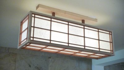

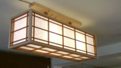

Hé Martijn, is dat speciaal papier en hoe zit dat erin? Gelijmd?

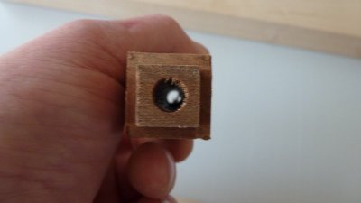

Zo te zien heb je gewone gloeilampen gebruikt. Wordt dat niet te warm in zo'n afgesloten papieren ruimte?

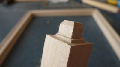

Thx. Niet alles is met de hand Toxiq, de pennen zijn bijvoorbeeld gefreesd, zo ook de sponningen van het framewerk.
Ha Pieter, jazeker, een papier genaaamd Washi. Dit gebruikt men in shoji schermen.
De lampen gebruikt zijn 2 van deze filament lampen. 3W per stuk, 2 in elke kap. De afstand tussen de lampen en de tafel is ongeveer 1,50m, zo ook van lamp naar lamp.
De lampenkappen meten 900x260x260mm, de drager zelf steekt daar 140mm bovenuit.

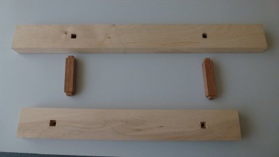

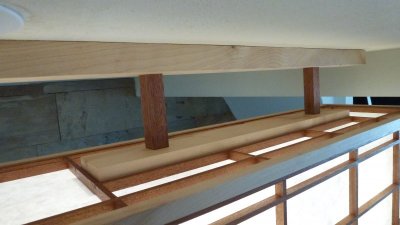

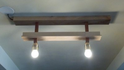

@Martijn, ik vraag me af hoe je het balkje tegen het plafond hebt vast gemaakt, ik zie geen schroeven of ander bevestigingsmiddelen?

Dank jullie !
@Jaap, dank je. Alhoewel mijn forumnaam soms anders doet denken, mijn voornaam is Martijn ;)
Pel, goed he ;) Eigenlijk een simpel systeem wat ik vaak hanteer. Ik heb er alleen geen foto's van zie ik nu.
De bovenste balk is tussen de lampdragers hol gefreesd, hierin heb ik later een 4 tal houten L profielen gelijmd. Dit ziet er dan ongeveer zo uit [____]. De bevestiging op het plafond bestaat uit een latje met haaks daarop 2 andere latjes van dezelfde dikte als de L -profielen. Van de kopse kant bekeken krijg je dit _| |_ Deze lat schroef je tegen het plafond en hier overheen schuif je dan de lampdrager.
