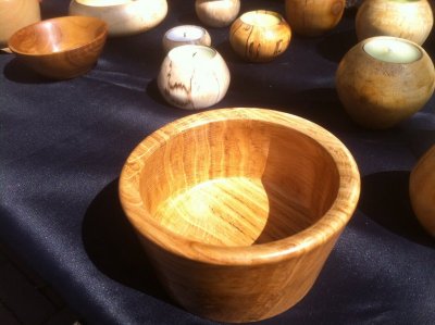

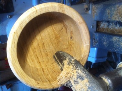

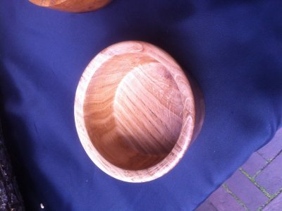

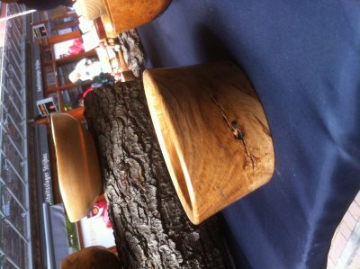

Ik ben de laatse tijd een beetje aan het experimenten geweest
met mooi nadraaien om het schuren tot een minimum te kunnen beperken
Het shear scraping deze keer met de schalenguts gedaan
hierna enkel met EEE shine nageschuurd en niet met schuurpapier aangeweest
daarna 1 laagje shelawax erover houtsoort inlandse wintereik
Ik kan hier zelf geen draaisporen meer op terug vinden :)

Ik kan niet zien of er geen lijnen meer inlopen Tom maar ik geloof je direct. Wel erg gaaf dat je het schuren kan beperken, dat is waar we allemaal horen te zijn.
Ik vind de nerf aan de buitenkant machtig mooi, daarom ben ik zo gek op hout.

Mooie creaties Tom. goed gedaan.
Mijn handen jeuken om weer te gaan draaien.

Oo maar ik ben er nog lanh niet hoor
Wimmel dit truukje helpt een heel stuk maar is ook weer veel experimenteren
met snelheden bij verschilende houtsoorten
maar bespaard me al enkel uren schuren en daar ben ik erg blij mee
bedankt Sirjacobs
