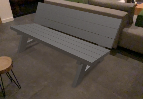

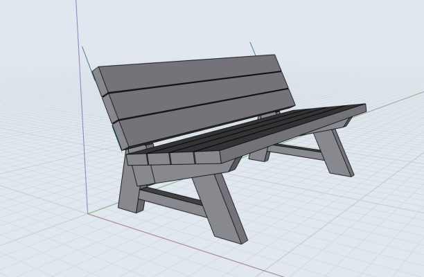

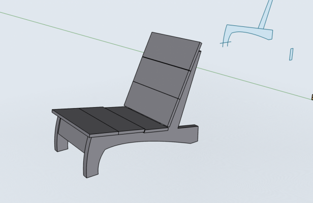

ik kwam pas een erg knap en eenvoudig ontwerp programma tegen op de Ipad dat ik jullie niet wil onthouden. Het gaat om Shapr3D. Je kunt op de ipad gewoon met je pen een tekening maken. Dit werkt erg intuïtief moet ik zeggen. Tot op heden ben ik nooit van de kant gekomen met sketchup of andere programma's. Maar hiermee ben je als totale leek op een uur vertrokken. Er zitten zeer praktische tutorials in die je heel goed op weg helpen.

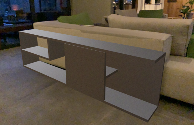

Ik heb inmiddels mijn eerste ontwerpen gemaakt. Ik kwam er ook achter dat je de ontwerpen in augmented reality kunt projecteren waar je maar wilt. Zo had ik een kastje getekend voor achter onze bank en die kun je dus live in de ruimte projecteren en er omheen lopen. Dit is ook nog eens op 100% schaal.(daardoor kon ik ook nog eens zien dat mijn kastje te lang was!)

Ja ik ben er ook flink verbaasd over. En vooral ook het gemak waarmee het gaat. Het is echt 2 knoppen en het staat in de ruimte voor je. Erg leuk om je eigen ontwerp zo eens te zien. Ik merk dat ik er zo wel fouten uithaal die ik anders pas zie als ik alles al gezaagd heb.

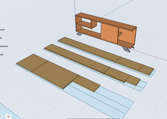

Gisteravond even geprobeerd. Wat verrassend simpel. Heel handig. Vooral makkelijk het is om met je vingers te zoomen en het beeld te draaien, en met de pen verder te tekenen. Goeie tutorials erbij ook. Ik denk dat dit em wel is voor mij. Alleen even kijken of er ook een bill of material van het project uit te halen is.

in dat filmpje dat ik gelinkt heb is dat goed te zien. Het lijkt een heel gedoe maar is eigenlijk heel goed te doen als je weet hoe het moet. En met de align functie zet je zo alles naast elkaar.
