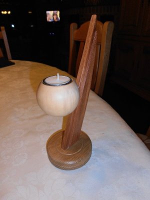

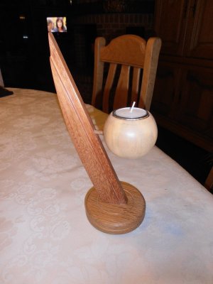

Ik heb een eigenaardig sfeerlichtje via internet gezien en met een kleine verandering heb ik er mijn creatie van gemaakt.
De onderste schijf is eikenhout, de gebogen lat met langs weerszijden een sponning aan is afzelia hout, de bol is wilde treurwilg en het verbindingsstaafje is padoek.
Normaal is padoek donker rood tot oranje, maar na een tijdje komt het tot donker bruin na blootstelling van het zonlicht.
De afwerking is SHELLAWAX en geschuurd met een korrel 400.
Wat ik eventueel zou veranderen is de dikte van het verbindingsstaafje. Bij het omvallen is het wat zwak. Het heeft een diameter van 5 mm. Nu zou ik toch een 8-tal mm nemen.
Ik heb er heel wat gemaakt voor een geschenkje en ééntje is teruggekomen voor het afgebroken staafje.
Heel leuk om te maken.
Succes om het eventueel zelf te draaien.

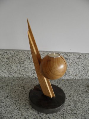

de foto heb ik helaas niet meer staan, maar ik heb geen flauw idee meer waar ik deze gevonden heb. Mocht ik hem nog eens tegenkomen, dan plaats ik hem er vast bij. Ik herinner me dat er geen staafje als vebindingsmiddel was tussen de gebogen lat en bol. Ik denk dat er een groef in de bol zat en zo aan de gebogen lat werd gelijmd.
jan pranger
29 jun 2009
1.982
38
www.arstorno.nl
Hallo Didier.
Ik heb de foto zelf maar even opgezocht of liever gezegd even een nieuwe foto gemaakt, omdat ik na zoveel jaren de foto niet meer in het bestand had zitten/terug kon vinden.
Zie ook mijn bijdrage over plagiaat onder houtdraaiwerkstukken.
vr.gr. Jan Pranger.
