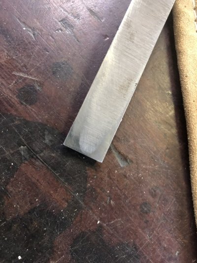

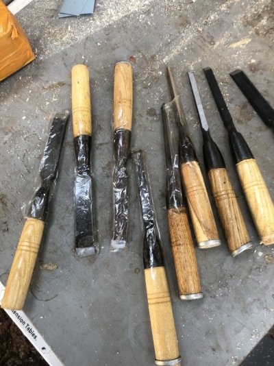

Een week of vier geleden dit setje binnen gekregen. Chinese hakbeitels voor weinig.
Bekijk bijlage 130593

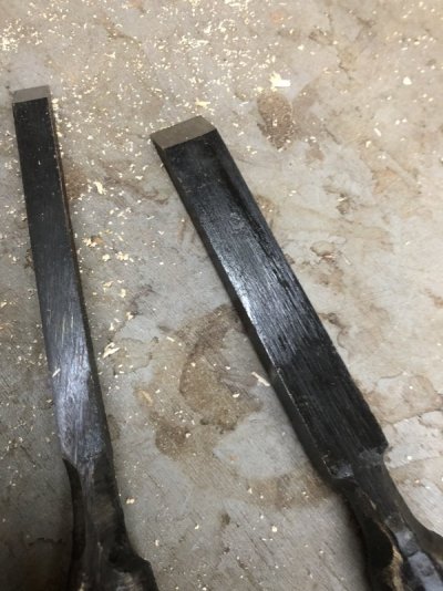

Zo op het eerste gezicht aardig robuust staal met wat armoedige houten heften met een stalen ring.
De beitels zij zogenaamde socket beitels dus de handvaten zijn er zo af te halen.
Bekijk bijlage 130594
Het staal is wat grof gevormd maar tot mijn verbazing wel gelamineerd!
Hebben een holle spiegel naar model van een Japanse beitel.

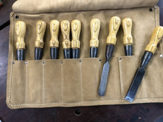

Aangezien ik de handvaten afschuwelijk vond snel even handvaten al la Stanley sweetheart gedraaid het hout is essen.
Daar knappen de beiteltje wel van op.

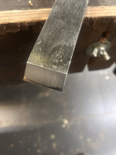

Het zijn lekker zware beitels voor het grovere werk ze zijn heel goed scherp te krijgen. Moest bij sommige beitel wel wat meer vlak werk doen aan de spiegel zijde.
Het slijpen nam ook wel een tijdje in beslag door de dikte van de beitels.
Hoe de stand tijd is ga ik nog ondervinden maar het geheel voelt nu al super.
begin fase van het vlakken van de spiegel
Bekijk bijlage 130596
Hier de beitels met de gedraaide essen handvaten in de leren foedraal van de sweetheartbeitels. Deze foedraal gebruikte ik niet want veel sterkte groot voor de sweetheartjes En voor deze hakbeitels uitstekend geschikt.
Bekijk bijlage 130597
De set kostte rond de 90 euro voor negen beitels wat niet duur is en de verassing, gelamineerd staal had ik niet verwacht.
Ik ga het staal werk niet fijner afwerken is voor mij niet nodig. Heb hier en daar wel wat scherpe braampjes en kantjes afgekant. Ik vermoed dat deze set me niet gaat teleurstellen.
