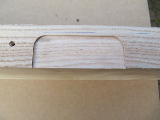

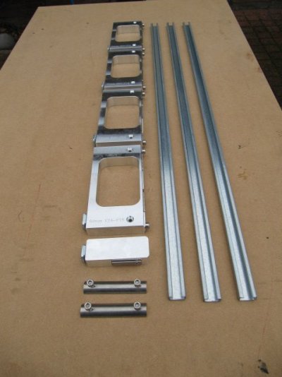

Aangeboden wordt een set van vier nieuwe aluminium professionele freesmallen op rail met aanslagblok voor het uitfrezen van scharnieren van 89x89 mm voor deuren, ramen en kozijnen.
Kosten:
Kosten zijn 290 Euro exclusief verzendkosten
Aanbieding omvat:
- 1 x deelbare rail (drie stukken rail van elk 75 cm)
- 2 x verbinding strips om de rails aan elkaar te koppelen
- 4 x aluminium freesmal van 89x89 mm, type upgrade
- 1 x aluminium aanslagblok
- bevestigingsmateriaal om freesmallen aan rail te bevestigen.

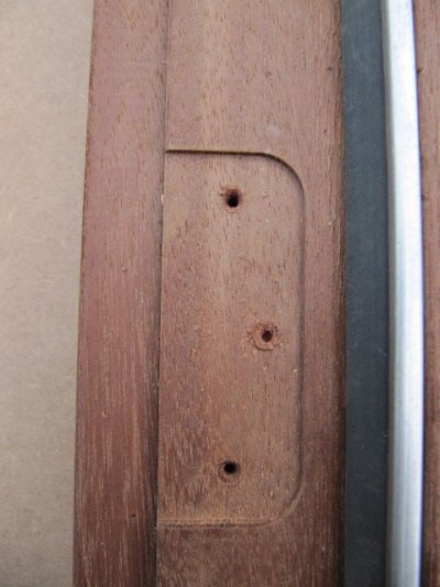

Eigenschappen scharniermallen:

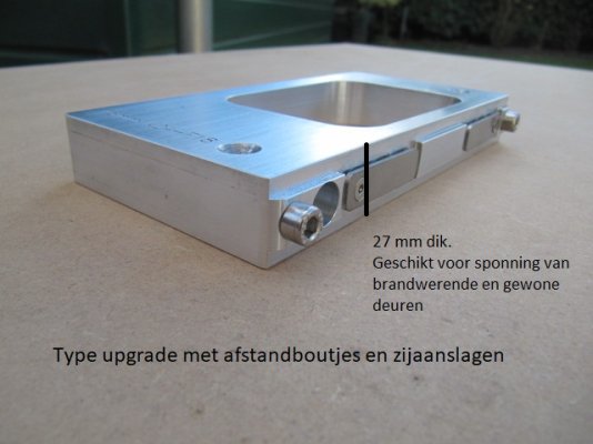

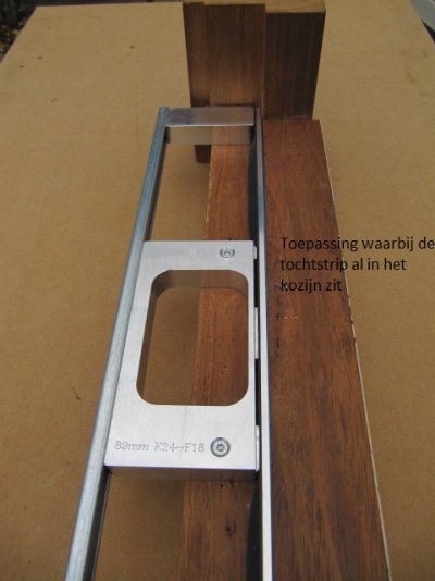

- Door de zijaanslagen positioneert de scharniermal snel en nauwkeurig op de deur en stelt u de klemnaad van 1,5 mm tussen deur en kozijn automatisch in. De klemnaad van 1,5 mm voorkomt afschrapen van de verf op deur en kozijn

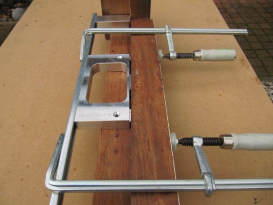

- Door de zijaanslagen kunt u de freesmal zowel in het kozijn als op de deur met lijmtangen vastzetten, zodat u geen schroefgaatjes heeft. De freesmal met schroeven vastzetten is ook nog steeds mogelijk

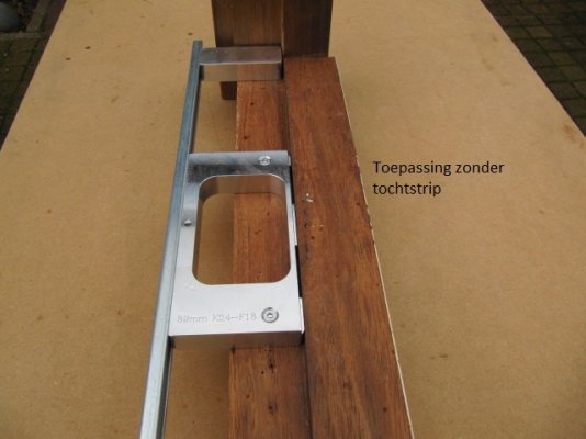

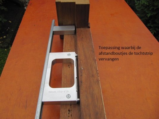

- De twee afstand boutjes vervangen de tochtstrip. Op deze manier kunt u eerst schilderen en dan de tochtstrip monteren. Als de tochtstrip al aanwezig is of geen tochtstrip nodig is kunt u de afstand boutjes eruit draaien.

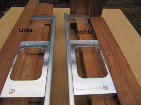

- De freesmallen zijn geschikt voor zowel linkse als rechtse deuren.
- De freesmallen en het aanslagblok kunnen op elke gewenste positie vastgezet worden, handig voor renovatie.
- De spleet aan de bovenkant van de deur kan ingesteld worden op 1 of 3 mm door het aanslagblok te draaien. De insparing in het aanslagblok wordt gelijkgelegd met de bovenkant van de deur. Dit zorgt enerzijds voor de gekozen spleetruimte tussen bovenkant deur en kozijn en anderzijds voor het overnemen van de juiste positie van de scharniermallen op de deur

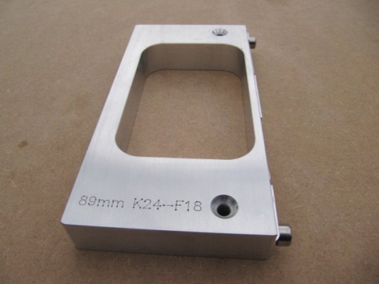

- De scharniermaat (89), de kopieerringdiameter (24 mm) en de freesdiameter (18mm) is in de mal gegraveerd om vergissingen te voorkomen.
- De rail van 225 cm lang is verdeeld in drie gelijke delen van 75 cm en worden aan elkaar bevestigd met de stevige railverbinders. Rail is optioneel ook leverbaar in 1 lengte van 300 cm (bij deze set geen extra kosten buiten verzendkosten).
Voordelen 3x losse rails:
• handig mee te nemen
• vergt weinig opbergruimte
• te gebruiken voor lage en hoge deuren (2315 mm), maar ook
Kleine ramen.
