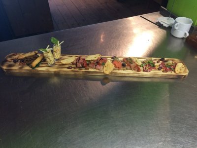

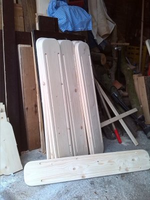

Gisteren en vandaag een vijftiental serveerplanken gemaakt. Onze zoon is chef-kok bij Strandpaviljoen Struin in Schoorl-Camperduin en hij vroeg erom.
Het is ordinair 18 mm vuren van Karwei. Planken zijn 85 cm lang en 14 cm breed voorzien van 2 halfronde groeven. Hij gaat ze nog zelf even met de brander te lijf om ze te schroeien.

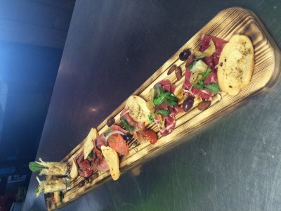

En dit is de bedoeling ervan (prototype van 24 mm en 100 cm lang); te zwaar voor de bediening.
