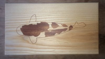

Gisteren een serveer/broodplank met koi inleg gelijmd en vandaag met de lintzaag open gezaagd.
zie hier het resultaat 😀

Hey John, ziet er mooi uit!
Wil je wat meer woorden vuil maken aan je werkwijze, het is mij niet helemaal duidelijk :)
Daarbij, is de buitenlijn van de Koi ook ingelegd?

credits naar Pascal, die heeft een foto klaar gemaakt om met F engrave de inleg te frezen.
eerst de outline in essen met een 90gr freesje tot 3mm gefreest en daarna met een 1 snijder het overtollige hout weg gefreest.
daarna het spiegelbeeld in mahony.
dit heb ik in elkaar gelijmd en na drogen met de lintzaag doorgezaagd, daarna geschuurd en in de olie.
verbazingwekkend hoe strak het is geworden.
ik ben heel blij met het resultaat.
