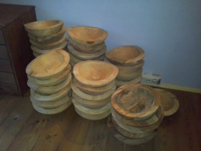

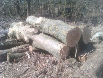

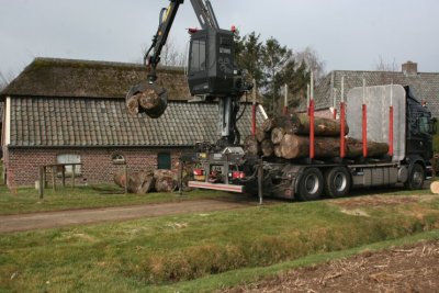

Uit deze 3 essen moeten schalen komen, er zijn ook nog 2 stammen plataan maar die staan niet op de foto.
dit is de vorm die ze allemaal moeten krijgen.
Dit zijn de eerste buitenkantjes van een vlakke schalen van zo'n 40 cm doorsnee. Ze moeten in september geleverd worden...
maar omdat ze pas na het weekend uitgehold gaan worden mogen ze nog even vocht happen.
Kan ik iemand blij maken met een fotoverslagje van het proces?

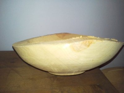

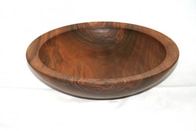

Nou leuk! Ik zal bij het uithollen weer een paar foto's maken. De schaal op de foto is een walnoot. De schalen zijn bestemd voor een gemeente, die ze weer weg zal geven als representatiegeschenk. Da's een mooi gebaar aangezien het gebruikte hout ook uit de gemeente komt.
Het aantal stammen was maar net toereikend om er 30 te kunnen maken en ik kan me dus niet al te veel uitval veroorloven. Daarom zullen deze schalen in slechts 4 weken tijd "geconditioneerd" gedroogd worden. Dat geeft mij bovendien meer tijd om af te draaien en de oliën.

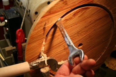

het uithollen

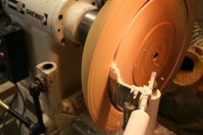

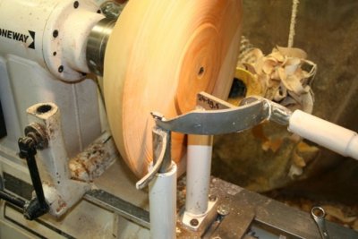

zoals beloofd, het uithollen van de schalen.

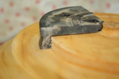

Uithollen doe ik met de bowlsaver van oneway. voor meer info: http://www.onewayeuropa.com/coring/index.htm. Een precieze grip van de chuck op de schaal is daarbij van essentieel belang. Ik gebruik dovetail jaws. perfecte grip mits de klauw, in bijna gesloten toestand, feilloos past om de aan de schaal gedraaide voet.
de bank draait op zo'n 600 toeren. rustig aan dus... Ik gebruik mes nummer 1 op z'n maximale stand 29,5 cm. De plataan gedraagt zich als boter onder een heet mes. De es is gekapt toen de sapstroom stil stond en is daarom iets taaier om doorheen te komen.
de rand blijft nu maar liefst 5 cm dik. op de bodem laat ik 2,5 to 3 cm zitten. Dat kan omdat daar weinig beweging in het hout zit tijdens het drogen. Als de bodem 5 cm dik zou zijn en de rand 3 cm zou de schaal zeker scheuren.
Omdat het mes 1 in zijn maximale standje staat komt het niet tot in het midden van de schaal. Met een steeksleutel breek ik de kern uit de schaal.
Na nummer 1 komt nummer 2, dan nummer 3, 4 en gedachteloos doorgaan tot de lunch...

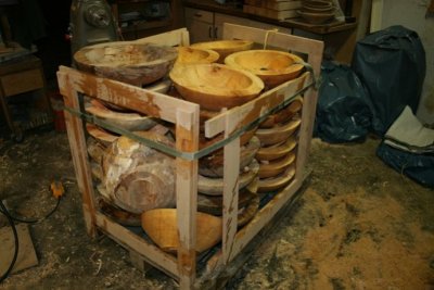

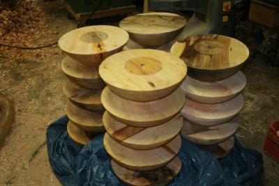

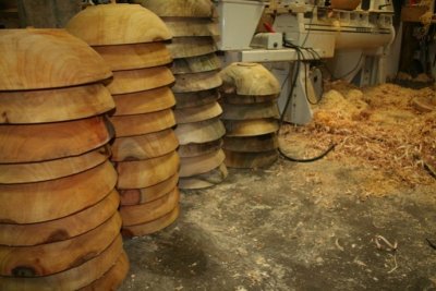

dan gaat alles op een pallet...

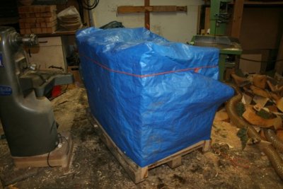

zeiltje erover om te snel uitdrogen te voorkomen.
morgen naar de drogerij brengen. 5 weken rust! Ondertussen is het volgende hout alweer naast de werkplaats neer gelegd!

Mooi uitleg en veel werk. ben benieuwd naar de volgende etappe.
Het hout wat je uitsteekt kun je nu dus weer kleinere schalen van maken of blijft hier te weinig van over voor een schaal?

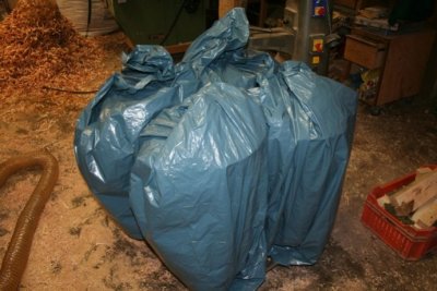

@katma: het hout dat ik eruit steek is nog wel voldoende voor een schaal. Ze zijn nu 29 x 8cm. De 10 mooist getekende essen hebben al een bestemming. de rest zit in zakken voor liefhebbers... Dus als er liefhebbers zijn voor nog niet uitgeholde stukken plataan...

Je hebt een hele vracht met stammen laten komen?? Je productie begint nou toch echt glenn lucas proporties te krijgen:D
