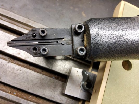

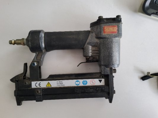

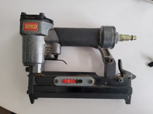

Hallo allemaal, ik heb hier een wat ouder spijkerpistool van Senco, vermoedelijk voor koploze spijkers, er staat helaas geen type meer op, weet iemand misschien iets
Afmetingen zijn
Totaal Lengte 22 cm
Hoogte 16, 5 cm
Bree 4,5 cm
Heb een paar foto's toegevoegd.
Alvast bedankt.

Als ik moet gokken dan dan denk ik minibrads 1.2 mm. Die zijn dus niet koploos.
Het is een gok. Stel anders de vraag aan senco Lelystad.
9.865
3.475
Lijkt een ouder model finish pro. Dan zouden er zoals wim al meldde minibrads tot 30mm in gaan.

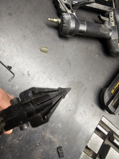

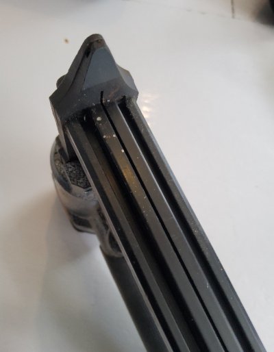

Okik heb het magazijn er even afgehaald en lijkt mij dat daar geen kopspijkers in passen, zie foto.

12 tot 25 mm komt wel overeen met wat hun 23ga pinnailers doen, ook de diepte instelling hebben de bradnailers niet.

Volgens mij kijken we naar de onderkant van de lader. De nagels moeten er aan de kant van je vingers in. Als je het plaatje dat aan de voorkant over de slagpen heen zit los maakt, kan je aan het gat waar de nagels door heen komen, zien wat er in hoort.

Heb het plaatje eraf en als ik het goed nagels met een heel klein kopje, heeft iemand misschien een product nr van zo'n doosje met nagels of iets dergelijks?

Meet even met de schuifmaat de breedte van de kop en van de schacht. Microbrad heeft een kop van 1,2 en schacht o,66. De volgende heeft een kop van 2 en een schacht van 1.
9.865
3.475
Daar heb je dus je antwoord. Als je ook de maximale lengte op meet ( vermoedelijk 30mm), dan weet je waar je uit kan kiezen. Ik bestel meestal bij ecotools, maar ik vindt het vreemd, dat senco geen nagels schijnt te hebben, die in jouw machine passen. Je zou er een mailtje naar senco aan kunnen wagen, met de vraag welke tacker het is en wat voor nagels er in zouden horen.
9.865
3.475
Ik kon het model nergens terug vinden bij senco. Ik ben bang dat dat komt, omdat alleen de stikkers van senco zijn. Ik kom dit model in verschillende kleuren tegen, van verschillende aanbieders, wat mij tot de conclusie brengt, dat je tacker uit een fabriek in het verre oosten komt. Het is een pin nailer, dus geen brads. Met het schuifje op het magazijn kan je de maat instellen. Kijk bij bijvoorbeeld amazon.com. valu-air H625 23 gauge micro pin nailer 1/2 inch-1 inch. $34,95
