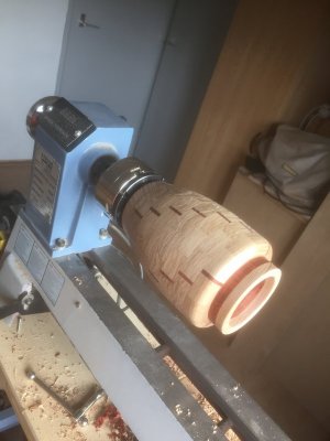

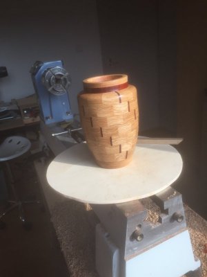

Zie hier mijn eerste segment vaasje van eik & padoek

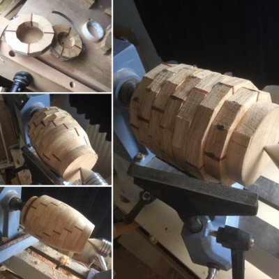

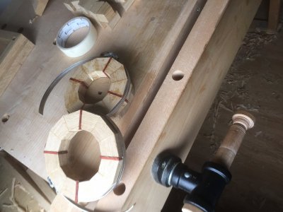

Gemaakt uit 12 segmenten per ring.
Uiteindelijk na wat testjes heb ik besloten om de segmenten te zagen op de afkortzaag met een klein malletje.
Verlijmen was best spannend om alles goed uitgelijnd te krijgen., maar zo te zien aardig gelukt.
Geheel is +/- 19cm hoog en 11cm breed
Afwerking Danish Oil

Ziet er zeer netjes uit, knap gedaan. Misschien dat ik dit soort werk ooit ga doen.
Persoonlijk had ik de Padoek ring bovenaan de helft duner gemaakt, nu is deze erg aanwezig.
Maar nogmaals, ziet er zeer netjes uit.... vooral de tekening van het eik is heel mooi.

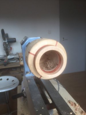

Hallo Patrick,voor het eerste segmenten vaasje is het goed geslaagd. Maar toch een paar adviezen. Ik ga even af op wat ik op de foto's zie.
Je lijmnaden staan niet helemaal boven elkaar. Dit komt omdat je op 4 plaatsen er een stukje padoek hebt ingelijmd. Dit betekent dat de ringen niet meer rond zijn. Je moet tussen elk segment een stukje padoek lijmen, of zoals jij het nu deed, de 2 segmenten om het padoek de helft van je padoek schijfje smaller maken.De ring is dan weer een cirkel.
Om de naden mooi boven elkaar te krijgen en te houden tijdens het lijmen, lijm ik altijd één ring, laat het drogen en dan de volgende ring. Kost wel wat meer tijd maar ik hou de controle.
Het kan natuurlijk gezichtsbedrog zijn wat ik zie, en heb je de segmenten al verkleind, maar dat kan ik niet goed zien.
