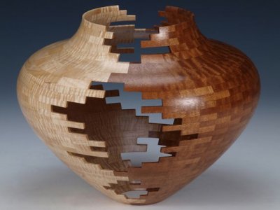

Kwam dit prachtige draaiwerk met "gaten" tegen., schijnt van ene Bud Latven te zijn.
Mooi met de ene helft van esdoorn en volgens mij de andere zijde van mahonie
Nou leek dit mij leuk om ook te maken., maar heb toch wat vraagjes aan de ervaren draaiers hier
Had al snel wat test ringen gemaakt (18 segmenten) van mdf waar ik een paar segmenten niet verlijm en als geheel kreeg ik al leuke gaten zoals op voorbeeld.
Als ik goed observeer zie ik dat hij zijn weggelaten segmenten niet te ver laat uitsteken anders vliegen ze er met draaien door de kamer denk ik.
Dus het geheel verlijmen komt wel goed.,
Gaat mij meer om het draaien uiteindelijk.
Krijg ik niet aan een zijde van al die blokjes wat Tear-out?
En welk uithol beitel zal ik gebruiken? Heb zelf de Crown Revolution. Hier kan ik best fijn mee werken.
Buitenkant doe ik met schalenguts uiteraard.
Afmeting buitenzijdes wordt +/- 28 cm hoog., en doorsnee ook zo rond de 25 cm op breedste punt
Alvast bedankt voor mee denken!
