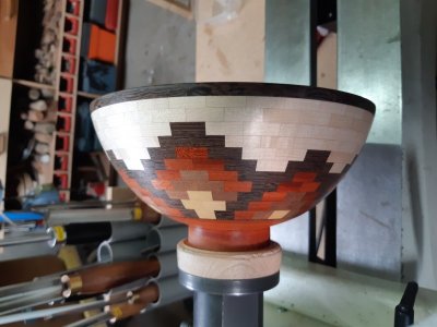

Er komt niet veel segmentwerk voorbij op het forum, maar ik blijf het toch een van de leukste/mooiste dingen vinden.
De afgelopen tijd bezig geweest met een nieuwe schaal.
Hierbij heb ik eens bewust veel foto's gemaakt om met jullie te delen.
Het was voor mij een nieuwe uitdaging.

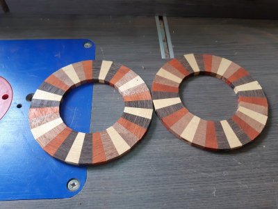

Normaal maak ik ringen van 12 segmenten, maar door het beperkte aantal stukjes kan je niet veel patronen maken.
Voor deze schaal heb ik ringen gemaakt van 32 stukjes.

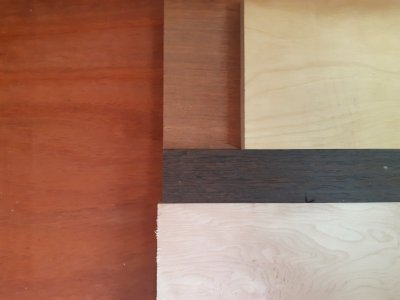

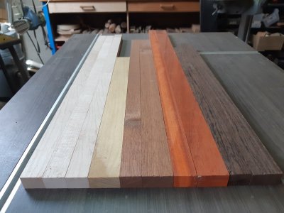

Het gekozen hout.
padoek, esdoorn, wenge, mahonie en pau amarelo.

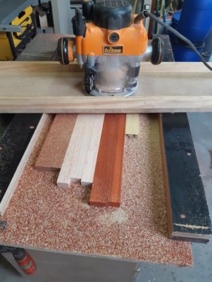

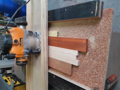

met de bovenfrees het hout op dikte maken.
Ik wilde uiteindelijk ringen krijgen van 6mm dik, maar dit is niet makkelijk te verlijmen.
Om die reden heb ik het hout gefreesd tot 17mm.

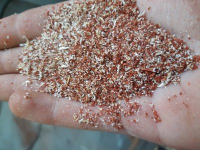

confetti!!!
Al het hout op dikte.

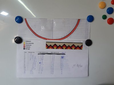

Het plan plus het patroon wat het moet gaan worden.

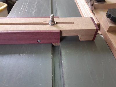

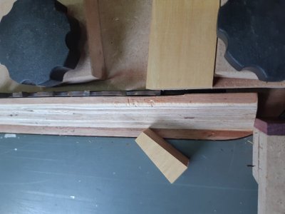

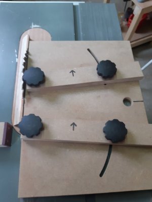

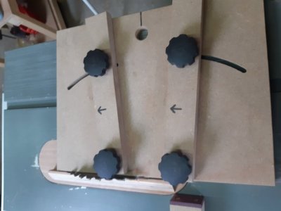

Voor het zagen van de segmenten heb ik een nieuwe ''wedgesled'' gemaakt.
De huidige staat goed ingesteld op 12 segmenten per ring.
En in plaats van die te verstellen leek het mij makkelijker op een nieuwe te maken. Ook omdat dit een test was met 32 stukjes, en het maar de vraag was of ik dit voor elkaar zou krijgen. De foutmarge is een stuk kleiner.
Ook is het niet mogelijk om de ringen in twee helften te lijmen aangezien je patroon dan afwijkt als je de helften vlak moet schuren. Het moet dus allemaal in 1x goed passen.
Ook maar direct een afstand houder gemaakt.

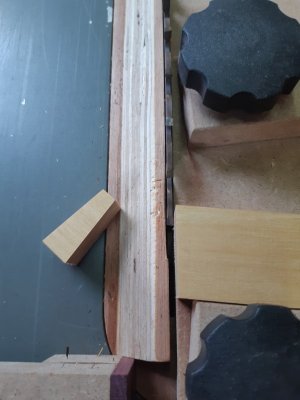

Het eerste segmentje gezaagd, nog 383 te gaan.......

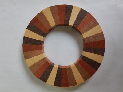

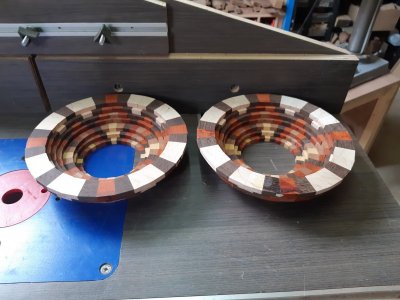

Eerst heb ik uiteraard een aantal test ringen gezaagd, zonder al te veel pogingen had ik de goede hoek gevonden en kreeg ik strak aansluitende ringen.
Eenmaal gelijmd en vlak geschuurd de ringen door midden gezaagd.
Op dit punt waren bijna alle ringen klaar. Ik moest er nog 3 lijmen en zagen.

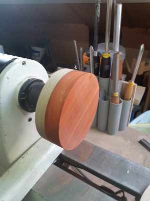

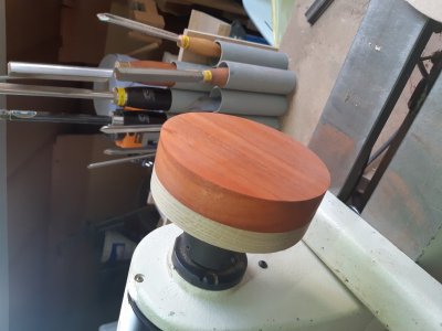

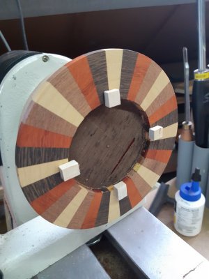

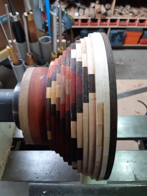

Een stuk padoek op een rest stuk eiken gelijmd en rond gedraaid.
Op dit padoek komen alle ringen.

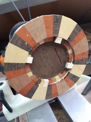

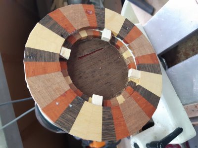

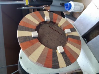

Om de ringen goed uit te lijnen heb ik was rest stukjes hout op de voorgaande ring geplakt. Dit was wel een leer momentje...:(
Dit deed ik in eerste instantie niet en toen ik de 4e ring wilde verlijmen kwam ik er achter dat de de 3e ring schuin zat.
1mm zou niet uit maken maar meer als dat zie je direct, althans ik wel en dat is erg frustrerend naar zo veel werk.
Kwam het even goed uit dat ik van alle ringen er 2 heb!
Dus... opnieuw beginnen.
Alle ringen zijn op dit punt verlijmd.
Dit wel het meest zenuwslopende werk. zit het wel recht?? sluiten de naden allemaal goed aan??

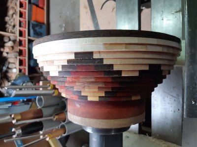

Het draaien kon beginnen.

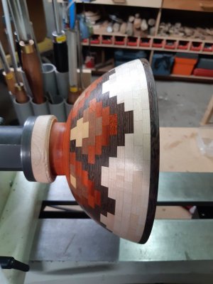

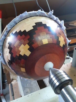

Alles afgedraaid en geschuurd.
Bij het schuren heb ik de stofzuiger er bijgehouden. Het schuurstof afkomstig van het wenge en padoek schuur je anders snel in het esdoorn.
Daarna heb ik de schaal behandeld met 4 lagen hardwax olie.

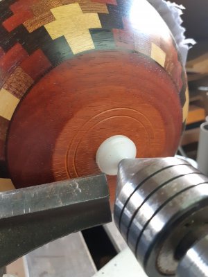

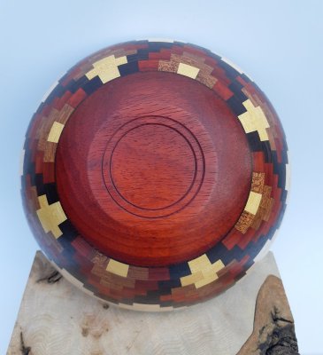

Bij mijn eerdere schalen heb ik de bodem altijd alleen maar vlak geschuurd, ditmaal wilde ik hier ook wat werk aan besteden.
Ik heb hiervoor een stuk mdf rondgedraaid en hier een groef in gestoken waar de schaal in past.
Om beschadigen tegen te gaan heb ik er wat papier tussen gestopt.
En bij de bodem heb ik een bushing gebruikt van mijn pennen.
Het zijn maar twee simpele groeven maar ik vond het toch spannend. nog nooit gedaan en mocht het fout gaan tja.. je was bijna klaar geweest.
Maar die groefjes maken het toch af, vind ik.
Hierna de boden geolied en klaar zijn we.

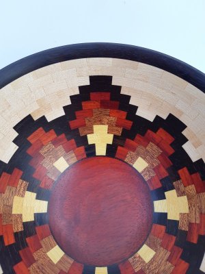

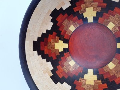

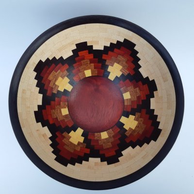

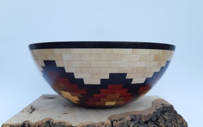

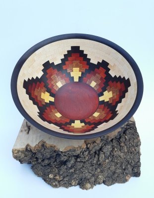

Naar heel wat foto's eindelijk het resultaat.
Diameter 22 cm
Hoogte 9 cm
Wanddikte +/- 8 mm

Ontzettend mooi geworden!
Kleuren zijn mooi in evenwicht zo.
Zo'n wedgesled moet ook maar op de to-do list :)
Grt. Rene
Toxiq
28 aug 2013
5.801
Flevoland
Ik vind het segmentwerk goed gelukt, erg mooi
De bodem vind ik niet geslaagd, vanuit binnen is deze klein maar vanuit buiten ziet deze er lomp uit tov het fijne segmentwerk
Ook vind ik het jammer dat je deze uit 1 stuk hebt gedaan en niet uit ringen of taartpunten oid, dat zou het geheel meer 'af' gemaakt hebben
Een andere optie zou nog geweest zijn iets meer lagen en dan een bodem uit taartstukken die recht is (het schuine gedeelte is dus nog segment) de bodem is dus meer een recht stuk dat binnen en buiten de zelfde diameter heeft

Ook jij legt de lat steeds hoger voor jezelf Bart.
Het resultaat is weer fantastisch!

Ik snap wat je bedoelt wat betreft de bodem. Moet ik wel zeggen nu ik terug kijk op de foto van de bodem dat deze erg groot oogt. Dit valt erg mee. Maar wie weet bij de volgende wel een gesegmenteerde bodem, je moet nou eenmaal alles geprobeerd hebben.

Wat een enorm mooie schaal. Volgens mij zou een vlak vandikte bank welkom zijn in je werkplaats. Hoef je alleen de latjes maar door te voeren.

Normaliter hou ik niet zo van gesegmenteerd werk, maar deze vind ik wel erg geslaagd. Krijg (bijna) de aandrang om er zelf ook zo eentje te maken. Ik ben het wel met Jeroen eens dat de bodem van de buitenkant wat buitenproportioneel lijkt zo...
