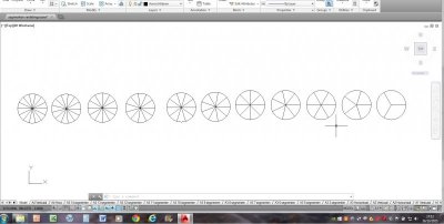

Hoeveel segmenten heb je nodig.
Ik kan een aslijn op een of A3 formaat doorsturen op een pdf-bestand waarvan jezelf de cirkels of diameters kan intekenen met een passer.
Ik zal eens een voorbeeld maken van bijvoorbeeld 10 segmenten en bekijk het eens.
sirjacobsd
27 feb 2014
2.795
44
Hier een voorbeeld met een cirkel door mij getekend en nog één enkel met de 10 segmentenas laat ons zeggen.
Indien forumleden nood hebben aan een assensysteem van 3, 4, 5 , 6, 7, enz. wil ik hiervan tekeningen maken en zowel op een A4 als A3 formaat geplaatst.
Bekijk bijlage 10 segmenten verdeling.pdf
Bekijk bijlage 10 a segmenten verdeling.pdf

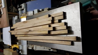

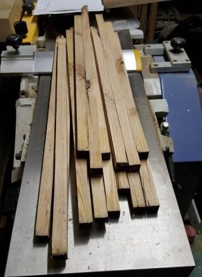

Ik weet nu nog niet wat ik zal gaan maken. Ik heb enkel nog maar een stapel latjes van 20x20 mm gemaakt van afvalhout. De kunst is dan om te leren waar je moet beginnen.

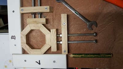

Ik heb inmiddels de software gekocht zoals hierboven omschreven. Kon het downloaden en kreeg ook nog keurig een CD opgestuurd vanuit Canada. Het is best een stukje nuttige software. Je kan zelf een design maken of een foto als achtergrond gebruiken en dan overtrekken. Het programma rekent dit dan zelf om naar een zaaglijst. Je dan ook de parameters wijzigen zoals aantal ringen, aantal segmenten, hoogte, dikte, tussenlagen van b.v. fineer, enz. Je kan dan ook alle tekeningen en lijsten uitprinten voor gebruik in de werkplaats. Voor zover ik nu kan beoordelen is dit een nuttig stukje software.
Nog even voor Woodpecker: Ik ben met een onderlaag begonnen van 32 segmenten. Hier moet je dus echt een engelengeduld voor hebben. De hoek een halve graad mis betekend 16 graden teveel of te weinig in de omtrek. Ik hoop binnenkort wat foto's te plaatsen. De diverse ringen staan nu in de lijmklemmen.

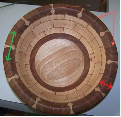

Hier is wat informatie dat zeker een hulp is als je segmented werk wilt maken, iets dat Ik zelf niet allemaal wist maar wel heel duidelijk werd met de uitleg die Ik kreeg, de foto van mijn schaal is hier, met de uitleg waarom de schaal scheurde gaat samen met dit.
Dus de richting van de draadvezel is heel voornaam, zowel als de precieze fit van de stukken en genoeg lijm gebruik.

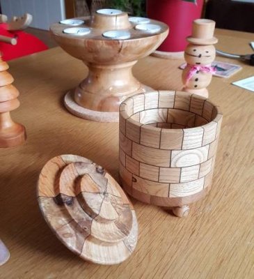

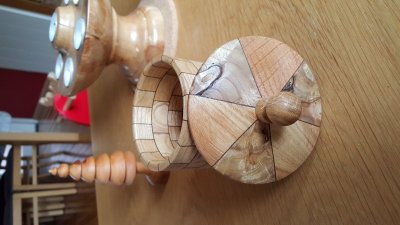

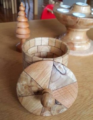

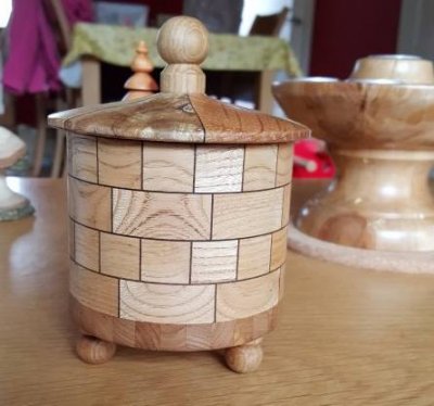

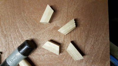

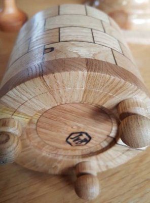

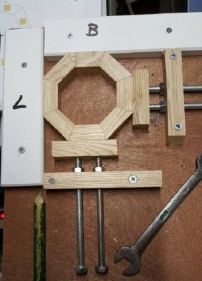

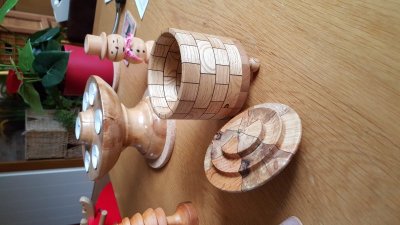

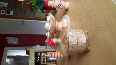

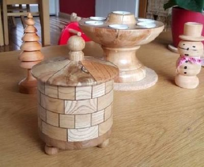

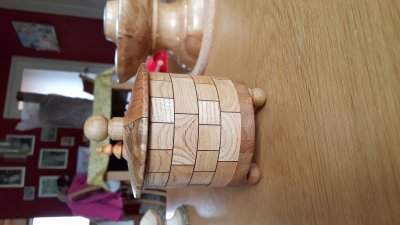

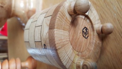

Leo, dat is heel nuttige informatie op het forum welk je doorlinkte, dank hiervoor! Zoals belooft hierbij wat foto's van mijn eerste segment werkstukje. Het is opgebouwd uit 5 lagen. De onderste is opgebouwd uit 32 segmenten. Hier heb ik iets moeten smokkelen zoals je kunt zien aan het stukje fineer wat er tussen zit. De andere lagen zijn afwisselend opgebouwd uit 8 en 16 segmenten. Al deze segmenten zijn van eiken met er tussen een donkere fineer. Het deksel is gemaakt met 6 segmenten, eiken en een stuk wortel van een sierkers. Het is veel werk maar zeker de moeite waard om dit werk te doen. Ik ga er zeker mee verder. Hieronder dan een aantal foto's.​
~2015-11-01 18.22.12.jpg2015-11-01 18.22.23.jpg2015-11-11 14.45.37.jpg2015-11-11 14.45.22.jpg2015-11-01 18.21.31.jpg2015-11-11 14.46.55.jpg2015-11-11 14.46.26.jpg2015-11-11 14.45.54.jpg
Sorry maar de foto's staan weer allemaal op z'n kant terwijl ze op de pc wel goed staan.

Eventjes alles recht gezet ;), jat dit is een probleem met het VBulletin programma dat voor het forum gebruikt word, het geeft geen aandacht aan de oriëntatie informatie die wel in de foto’s zit met meeste toestellen, jou PC weet wel wat die orientatie is en zet het dus recht, ook al hield je de camera onderste boven of op zijn kant.
Best een mooi potje geworden, hier worden de ringen dikwijls eerst in twee helften gemaakt, en dan de einde van die twee helften bij geschuurd zodat ze precies op elkaar passen, de hele kleine verschillen die samen voor een grotere afwijking maken word op die manier weg gemaakt.
Ze gebruiken een grote schuurschijf (zelfgemaakt meestal) zodat beide einden er tegen gehouden kunnen worden.
