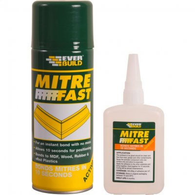

Ik kom vaak filmpjes tegen op youtube waar mensen een secondelijm gebruiken, iets tegen elkaar drukken , spuitbusje met activator, en pats boem muurvast verbonden
Mijn ervaring met secondenlijm duurt vaak minuten zonder goed resultaat, ik vertrouw er in ieder geval niet op. ( gebruik bison )
Wie weet waar je secondenlijm met activator, of misschien is het wel gewone lijm met activator kan vinden, die echt goed en snel werkt , en stevig en betrouwbaar vastmaakt/verbind

Die accelerator zit niet in de lijm, want dan is het niet meer vloeibaar in je flesje.
Zoeken op google naar 'cyanoacrylaatlijm accelerator prijs' geeft een aantal links, als eerste deze:
https://www.meubelrestauratieshop.nl/contents/nl/d31_lijm_01.html
In mijn ervaring plakt secondenlijm prima, maar als de delen nog iets bewegen (kan met hout al snel gebeuren) en het echt stevig moet zitten, vind ik 2-secondenlijm nogal bros en breekbaar. Dan liever een 2-componentenlijm met epoxy, of klassieke houtlijmen. Maar om even snel een scheurtje op de vullen of te proberen te voorkomen dat het verder gaat werkt het prima.

Pas mijn eerste ervaring met griffon secondenlijm + activator gehad. Uiterst positief. Snel, makkelijk en sterk. Was in dit geval voor verstekhoeken van een sierlijst. Geen gezeur meer met niet te klemmen hoeken en dergelijke.

Ik gebruik ook de CA lijm met activator die Frank 2800 aangeeft . Ook bij Toolstation gekocht , ze zitten op de Borchwerf - schuin tegenover de Kringloper in Roosendaal. Ik meen dat ze een grote en kleine verpakking hebben . Ik had de grote mee genomen , maar die is nu eigenlijk al over de houdbaarheids-datum en nog voor +/- 3/4 vol . Dus volgende keer neem ik de kleinere flacon , de activator blijft vlgs mij langer goed . Ga maar eens op hun site kijken ( rechts kan je je keuze maken : klein of groot) en tevens kan je daar ook klikken op beschikbaarheid per vestiging .

Vraag over de activator. Is het mogelijk om elk soort/merk activator voor CA lijm gebruikne op een ander merk CA lijm?
Bv kan je activator van Mitre gebruiken met CA lijm van bv. Bison of Locktide?
