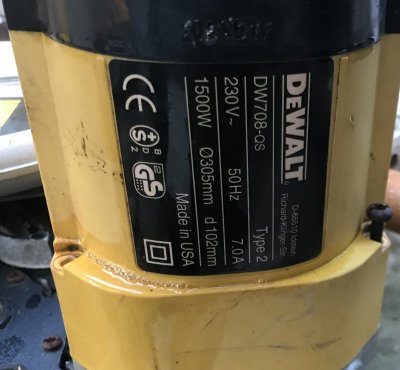

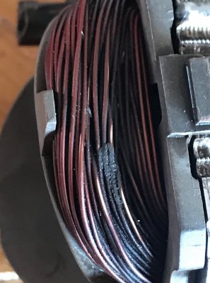

een tijd geleden bij een opruiming heb ik een Dewalt DW708-QS type 2 gevonden en meegekregen. Afgelopen weekend door de quarantaine mij maar eens aan deze machine gezet en beginnen proper maken. De machine heeft wel last van roest (het aluminium is gecorrodeerd en de bouten/vijzen zijn verroest).
Jammer genoeg heb ik het apparaat niet eerst uitgetest vooraleer ik aan de demontage begon. Ik heb er dus geen idee van of deze het überhaupt wel deed. Bij demontage voor nazicht lagers, opkuisen roest, .. is me wel opgevallen dat het veld van de afkortzaag beschadigd is. Een foto van het veld heb ik bij in het bericht gestoken.
Het anker ziet er eigenlijk nog goed uit maar van verdere werking ben ik niet zeker.
Nu vroeg ik me volgende af:
- Het veld dien ik best te vervangen met een nieuwe?
- Kan ik het anker op intern defect nakijken of nameten?
De machine ziet er nog te goed uit om volledig weg te doen maar als de reparatie me te hoog in de kosten loopt, loont het volgens mij de moeite niet meer.
