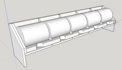

En zoals altijd begint het met een tekening.

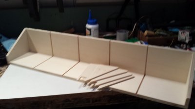

Daarna het materiaal zagen met de cirkelzaag.
Ook de kleine stukjes.
Ging prima op de plaat zaagtafel welke ik al eerder gemaakt had.
En met de afkort jig gemaakt naar Jay's custom creations model.

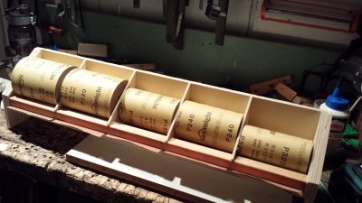

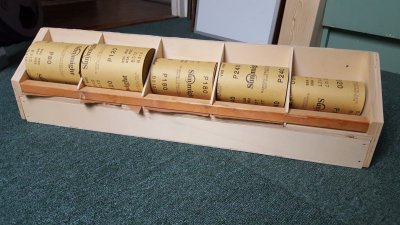

Het eindresultaat.
papier kan uitgetrokken worden en afgescheurt langs het hout onderin.
en eenvoudig teruggerold worden door het papier terug te duwen waarna het weer oprolt.
de inkepingen bleken niet nodig te zijn.
In de opening onderin komt later nog een breede lade met tussenschotjes voor de reststukken.
als die klaar is post ik hem hier.

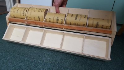

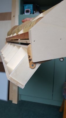

Het heeft even mogen duren maar de lade voor het schuurpapierhouder is klaar (al een tijdje)
Ik heb er lang over na moeten denken hoe dit te maken.
Ik wou eerst 5 kleine lades maken maar dat was me te veel werk.
Er Mogen geen knopjes opzitten want er mag niks uitsteken ivm afscheuren papier.
Dus het werdt een brede lade.
Maar hij moest open kunnen en wel zover dat ik helemaal tot de achterkant kon komen en ik goed kon zien wat er in zat.

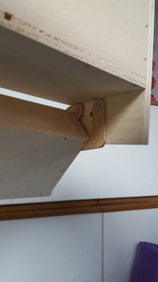

Na een paar scharnierende prototypes van karton is dit het geworden.
Scharnierconstructie.
Lade gesloten
Lade opengeklapt.
De lade moet nog een klein magneetje krijg3en zodat hij goed dichtblijft met wat gewicht erin.
En ik moet nog een gat maken als handgreep.
Verder werkt hij prima.
