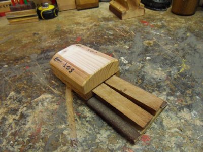

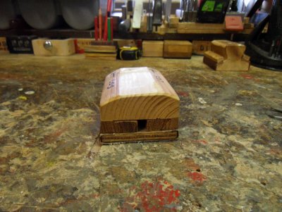

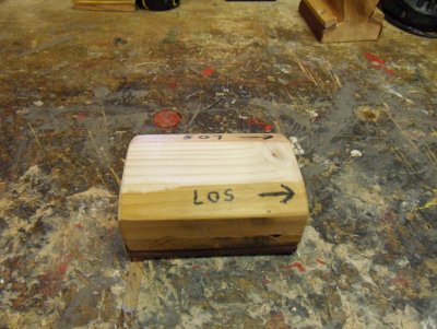

Een handig schuurblokje waar je makkelijk het schuurlinnen, of schuurpapier verwisseld.

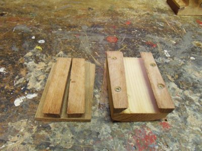

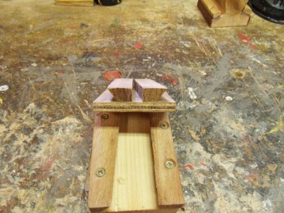

Een plaatje multiplex van 10 mm en 10 x 7 cm groot, en een blokje hout 10 x 7 cm x 2.5 cm hoog
Zaag een hardhouten latje van 10 mm x 20 mm aan een kant onder 45° schuin, en lijm ze taps op het multiplex plaatje. Schroef de twee andere latjes ook taps toelopend op het blokje hout, en schaaf wat er aan beide zijde oversteekt gelijk met het blokje hout.

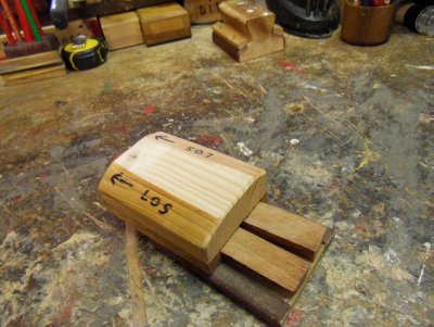

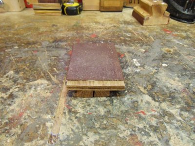

Snij een stuk schuurlinnen of schuurpapier op lengte zodat er voldoende tussen het blokje hout en het multiplex plaatje zit.

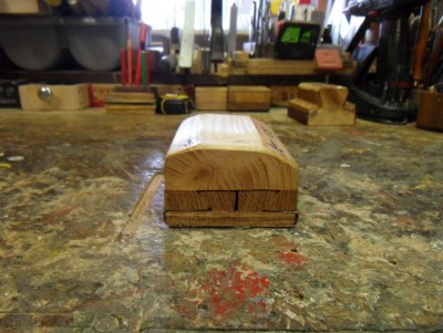

Schuif het blokje over het plaatje multiplex en het schuurlinnen zit muurvast.
