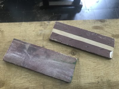

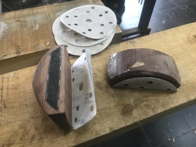

In mijn werkplaatsje gebruik ik al heel lang eigenlijk zo lang als ik al werk diverse soorten schuurklossen. Eerst van een strook multiplex 9mm dik waar ik het schuurpapier op vast niet.
Het lijmen van schuur papier deed ik in het begin ook maar is wat omslachtiger en bij bot schuurpapier lastiger te vervangen.
Ik gebruik ook veel de excenter 150mm (Makita) Als deze schuurschijven niet meer zo goed afnemen wissel ik maar de oude schijven gooi ik niet weg want voor handmatig gebruik voldoen ze nog prima. Dus een jaar of 20 geleden wat schuurklossen hiervoor gemaakt.
Het werkt en met snelle wisseling van het schuurpapier!

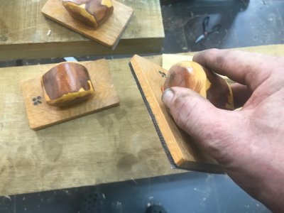

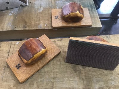

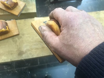

Maar nu wilde ik een makkelijk schuurklosje maken die er ook aantrekkelijk uit zag.
Bij eco tools een aantal tussenpads besteld en wat schuurpapier. Vervolgens mooi kwartiers eiken uitgezocht gezaagd en geschaafd. En hierop een handvat van Taxus bevestigt met 2 schroeven van onderaf daarna de tussenpad met polymeer verlijmd op het eikenhout. De afwerking is met lijnzaad en vervolgens shellack gedaan.
Ik heb er drie gemaakt voor korrel 80, 100 en 120.
Schuurzool afmeting: 80mm bij 133mm (zelfde maat als van de kleine vlakschuurmachine).

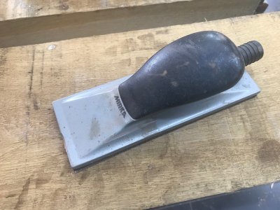

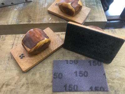

Er zit nu een schuurnet van eco tools op maar die bevalt niet echt de standtijd is bijzonder kort. Heb ook een schuurpad van Mikra en die standtijd is echt super.
Heb nu topline schuurpapier van eco tools besteld deze moeten nog binnen komen op m'n elektrische schuurmachines gebruik ik ook topline van eco en dat bevalt uitstekend.
