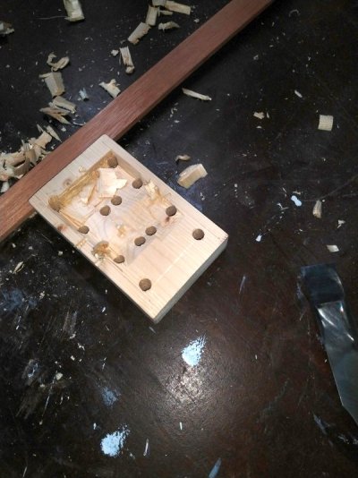

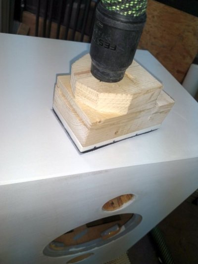

Toch nog maar even de kou van de werkplaats in. Ik ben een paar zeer gebutste oude luidsprekers aan het opknappen en moest daarbij diep in het MDF schuren. Gelukkig bestaat kwastplamuur nog dus er van de week fluks een paar laagjes op gezet. Het schuren van dat spul is hopeloos, veel stof.
M'n machines gaan te hard en vreten er door heen als pirahnjas door een malse tartaar. Met de hand dus. Een hand om te schuren en een voor de stofzuigerslang. Meh. Bij ecotools een 80x130 schuurzool, halvezool (tussenzool?) en passend papier besteld.
Vandaag kwam het binnen en meteen een oude balk vurenhout verzaagd. Een deel uitgebeiteild, gaatjes geboord en alles weer dicht gelijmd. Tijdens het beitelen nog een feature[1] bedacht. Zuigkracht moet regelbaar zijn en is over het algemeen te sterkt. Dus aan de achterzijde een spleet open gelaten, daar kan ik m'n hand overheen leggen om de zuigkracht te sturen en ook de schuurdruk. Slanghouder onder een kleine hoek er op. Het geheel getest en het werkt prima.
Het is erg grofstoffelijk en meer een "proof of concept". Er moet nog wat aan ergonomie en vormgeving gedaan worden.
[1] Ok, eerlijk, tijdens het beitelen brak natuurlijk net dat randje uit ;)
