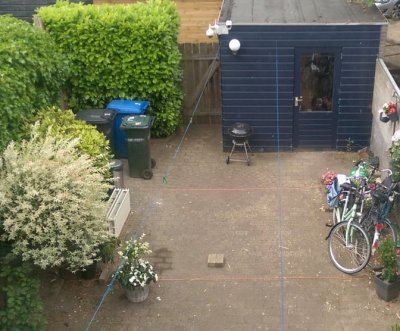

Hier alvast een voorbeeldje van de uitgangssituatie
Bekijk bijlage 60947
De bedoeling is de schuur + veranda te vergroten tot de rode lijnen.

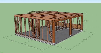

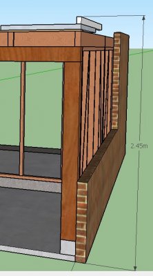

Hier alvast een snelle schets van de toekomstige constructie
De lichtbruine balken op de achtergrond is de helft van de constructie van de huidige schuur.

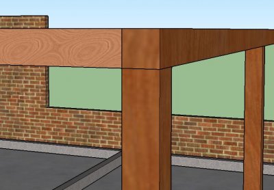

Ik heb meteen een kleine uitdaging waar ik zelf nog niet helemaal uitkom.

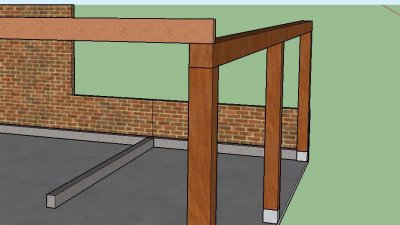

Aan de voorzijde van de veranda staan 3 Douglas palen van 15x15 er boven op komt ook een Douglas balk van 15x15.
Omdat ik de nieuwe schuur qua hoogte gelijk moet houden aan de oude schuur (2,45m bovenkant daktrim) heb ik niet heel veel hoofdruimte in de huidige tekening (1,95).
In het eerste ontwerp liggen er boven op de 15x15 balk gerecyclede dakbalken van15x7x250. Hierdoor verlies ik hier 15cm stahoogte onder de 15x15 balk.
Nu zit ik een beetje te zoeken naar de beste en mooiste oplossing voor dit probleem.
En ik heb 4 verschillende opties

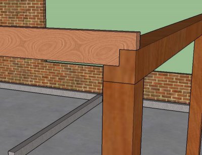

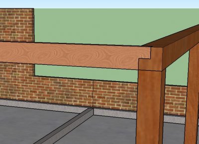

Optie 1 dakbalk boven op de draagbalk
Optie 2 dakbalk achter de draagbalk (met balk ankers?, helaas niet heel mooi)
Optie 3 zowel dak als draagbalk inkappen
Optie 4 dak en draagbalk inkappen en 7 cm uit laten steken aan de bovenkant (helaas maar 7 cm winst maar wel steviger)
Wat denken jullie (misschien zijn er nog andere opties)

Zou zelf voor optie 3 gaan, zeker ivm met die 195cm stahoogte wat behoorlijk krap is. Waarom 245cm, rare maat voor een bouwverordening. Kun je dat niet wat oprekken? Maar ja, daar heb je vast al goed over nagedacht.
Veranda isoleer je toch niet neem ik aan?

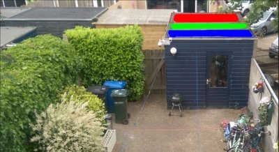

Bert, de 245 komt niet zozeer voort uit een bouwverordening maar meer uit de hoogte van de oude schuur welke nog vast zit aan die van de achterburen.
In het plaatje hieronder zie je de schuur van boven (met wat vertekening door de foto)
Het Rode deel van de schuur is van de achterburen, het Groen /Blauwe deel van mij.
De bedoeling is de oude dak constructie in takt te laten alleen de Blauwe kant (helft van mijn dak) er af te halen
Daar komt die rot maat vandaan.
Zoals op de foto ook te zien, zijn de overige schuren in de buurt de zelfde hoogte en probeer ik de zelfde hoogte en stijl aan te houden.
Ik vind het wel fijn dat jullie met me mee denken want met dit soort uitzonderingetjes zie je gauw iets over het hoofd.
Denk je dat optie 3 sterk genoeg is voor de constructie?

Hallo,
Als de hoogte een probleem is en verder omhoog geen optie is, waarom dan concessies doen terwijl je ook nog naar beneden kan?
Graven moet je toch en die 5 kuub die er extra uit moet voor 15cm extra hoofdruimte heb je er met een middag/dag ook wel uit.

Goedemorgen,
het advies klopt als een bus, je omschrijft echter een damp open folie in jou omschrijving. een fout die ik gelukkig al maar minder tegenkom.
Je veranda.
sorry, optie 2 of 3 aanhouden
hou er alleen wel rekening mee met deze optie dat je nog iets van een opstand rondom je dakje moet hebben. dus je frame varieert in hoogtemaatvoering en in de opstand je afschot weer rechttrekken voor een nette aansluiting.
en uiteraard een beetje afschot. voor je schuurtje ongeveer 10 mm afschot per m1 aanhouden. huidige eisen liggen hoger (18:1000) maar in principe zou 10mm per m1 voldoende moeten zijn.
wat voor formaat, overspanning & hoh afstand hou je aan voor je balklaag?
daar zie ik je eigenlijk niet over praten...

Dit is mijn initiële uitgangspunt voor de hoogte:
Gemeten vanaf het huidige (natte) maaiveld tot de bovenkant van de daktrim van de huidige schuur.
-5cm vloer verhoging tov. maaiveld (ivm lage vochtige tuin)
-15cm voor een poer incl staander-stel draadeind (niet op tekening)
-180-195 staander afhankelijk van keuze balk ophanging
-15cm douglas balk met afhankelijk van keuze balk ophanging met er in of er op 15 cm dak balken
- +-2cm dakbeschot
-Damp remmende folie :D
- 5 cm pir plaat
-7 cm dakrand+trim
De dak constructie:
Overspanning schuur
6mx3m waarbij de balken van 300x15x7 zijn
Overspanning schuur
6mx2,5 waarbij de balken van 250x15x7 zijn
Daarnaast zit ik er over te denken een uitsteek van 30 cm te maken voor de mooie afwerking van de veranda.
Bron van de balken:
De balken die ik wil gaan gebruiken komen uit een aanbouw van 3,5m bij 11m en een stuk van 2,80m bij 20m
Waar een platdak op zat verzwaard met grind.
Dit dak steunde alleen op de zijwanden
Ik hoop dat dit de info is die je bedoelde?
