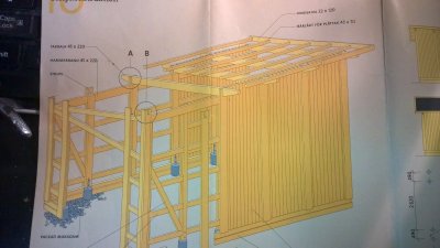

zoiets als dit
de wanden zijn niet zo heel moeilijk, dat zijn gewoon 4 frames/panelen die ik maak
maar daarop het dak, hoe maak je zo een constructie, hoe breng je de dag bedekking aan (over de randen, langs de randen ?) et

Dak ook om de 50 a 60 cm een balk, daarover plaatmateriaal of planken. Aan de randen leg je een balk over de lengterichting als driehoek gezaagd zodat water van de rand wegloopt. Dan doe je de bitumen over de driehoekbalk heen en sla je hem aan de zijkant vast. Als laatste plaats je de planken aan de dakrand iets hoger dan de dakrand.

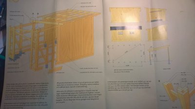

Vond toevallig nog een (Zweeds) blaadje waar je misschien wat aan hebt. Ze doen het iets anders dan ik voorstelde, maar je kan het naar eigen inzicht invullen natuurlijk:

Dank je Sven....hier kom ik wel wat verder mee, moeten die driehoekbalk rondom of alleen of het hoogste punt, een lessenaardag loopt natuurlijk al af

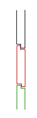

Daar ga ik een rand infrezen zodat ze over elkaar heen vallen en het om het werken op te vangen
Ongeveer zoiets

ik zie dat mijn voorbeeldje anders is dan in het tekst veld :)
heb maar ff een voorbeeldje gekrabbeld
op deze manier is het wind dicht (geen kieren) en dat scheelt een hoop zand/stof dat naar binnen kruipt/waait
door de overlapping met aan de achterste zijde (dat is dus de binnenkant van de schuur) de hoge kant (voor de kijkers links op de tekening) en zo kan er ook geen water inlopen
